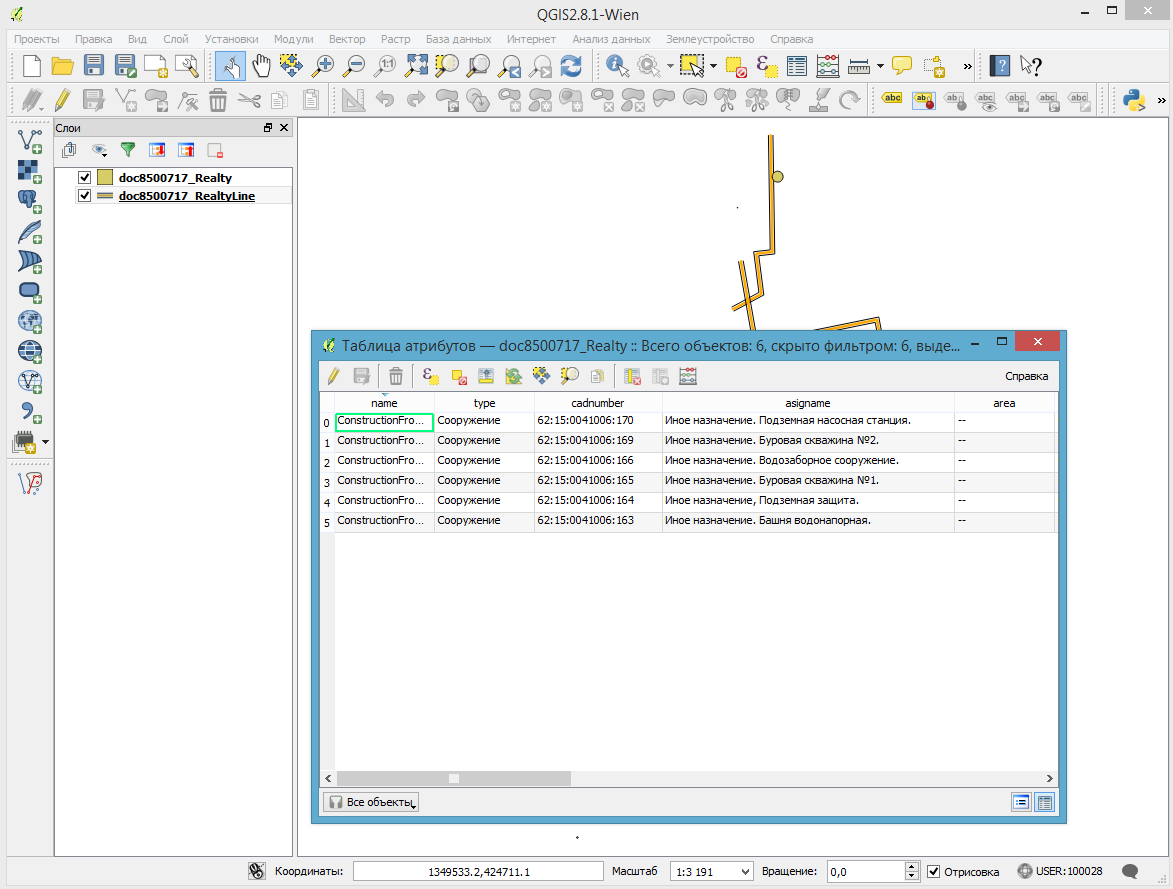

я разобрался в причине отсутствия геометрии. начал делать ОКСы представленные окружностями и полилиниями, как доделаю - выложу новую версию надеюсь завтра
Пользователь filippov70 обновил ресурс Конвертер из Росреестровского XML в ESRI shape или MID/MIF новой записью: ОКСы окружностями и полилинями + новое поле "assignationName" Узнать больше об этом обновлении...
