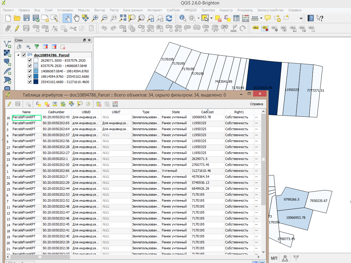

    Один момент, было бы замечательно если бы перед конвертацией можно бы было выбирать поля атрибутов, которые нужно конвертировать..., или же по умолчанию конвертировать все поля. которые есть, чтобы потом уже в ПО удалять лишние... Мне конкретно не хватает поля, с номером ЕЗ, т.к. конвертируется только поле ЗУ/обособленного участка...
  7. filippov70
    filippov70 Знаток Ресурсовед
    по дефолту и есть максимальное количество полей.
    в случае с ЕЗ в поле кад.номера пишется номер ЕЗ, в кад.номере частей номера обособленных. Должно быть так в КПТ, год назад я этим плотно занимался, как раз ЕЗ. Дайте пруф в студию
