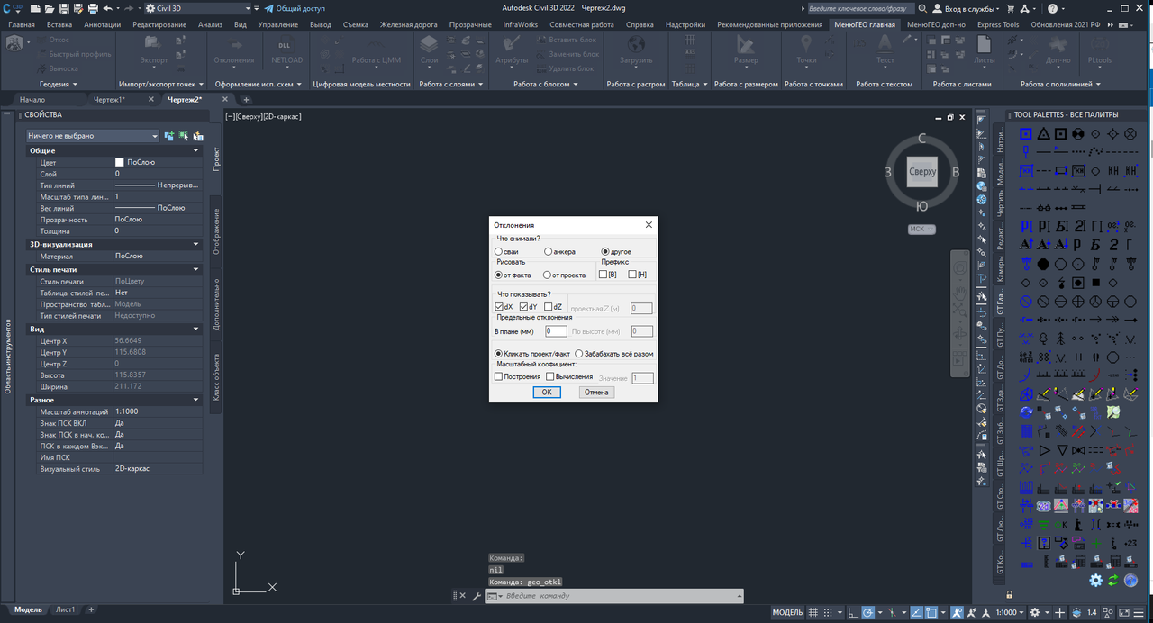

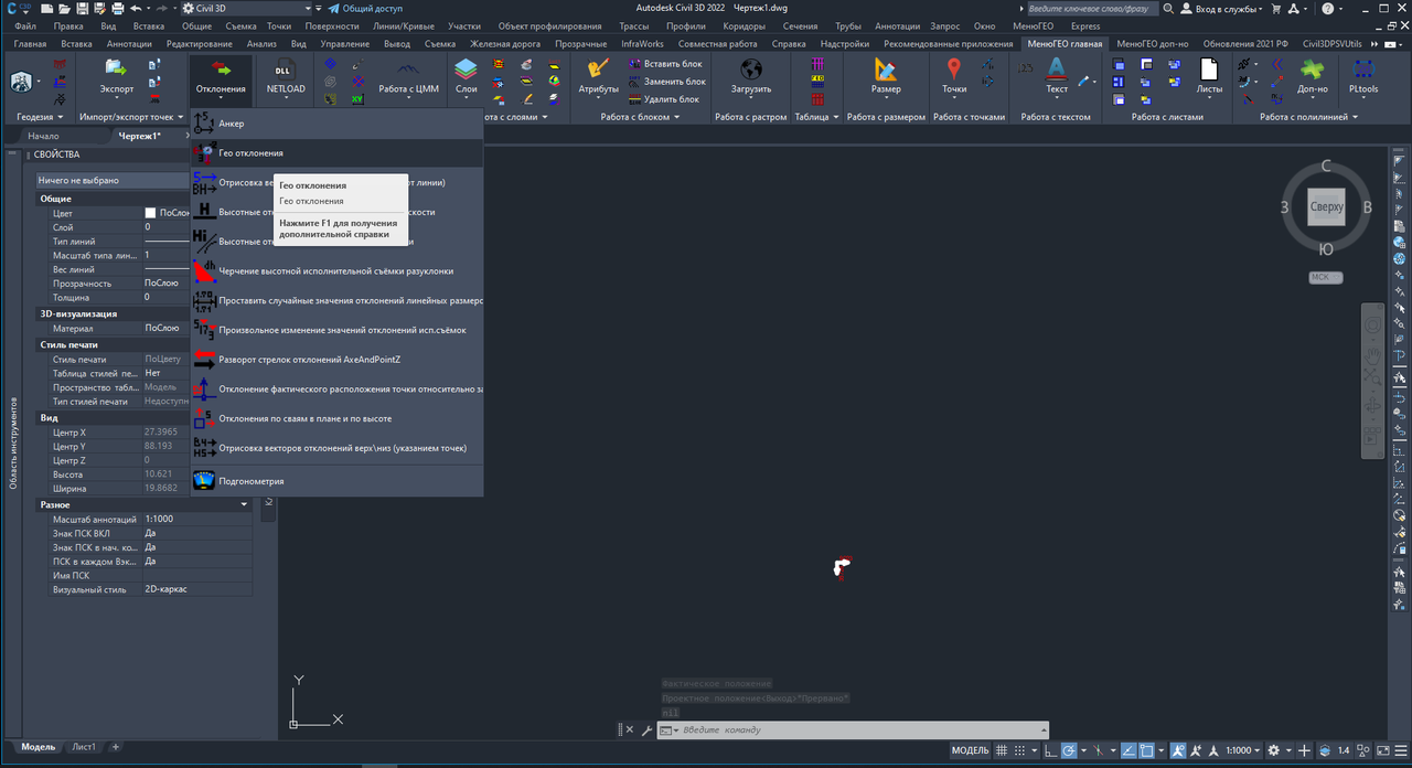

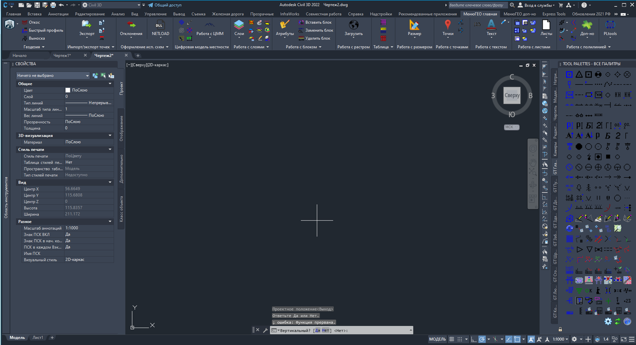

  17. Добрый день.
    Пытаюсь поставить GeoTools на Автокад 2020, но возникает много трудностей с которыми никак не могу совладать...
    Прошу помощи у более опытных юзеров данного сообщества.
    Устанавливал по инструкции, но видимо либо я делаю что не так либо же проблема в чем то другом. Прочитал все обсуждение (может где-то что-то упустил).
    Добавил все файлы которые требовались в установке, (скрины прилагаются) прописал все что требовалось и даже что не требовалось от автокада 2020.
    Некоторые знаки рисуются на нужном чертеже а на часть из них реагирует "Нет не известная команда "Нет". А так же "Установка geo_tools на команду БСОЗДАТЬ" реагирует точно также.
    Подскажите что-же я делаю не так либо же в чем может быть проблема.
    Заранее благодарю за помощь.
  18. Андрей_
    Андрей_ Форумчанин
    Добрый день.
    Вы определенно перемудрили. Всё что вам надо было это открыть инструкцию и по шагам её выполнить.
    Не надо лезть в acaddoc.lsp и править там пути - единственное исключение если политика вашей компании или "злобные" админы не дают пользователям доступа к системному диску и/или программным файлам.
    Если у вас полный доступ к компу надо просто сделать по инструкции - всё заработает.
    Инструменты чувствительны к достоверности путей, у вас, например, есть в скринах c:\Program Files\geo_tools\geo_tools непонятно зачем дополнительная вложенная папка.
    P.S. Если чувствуете потребность модифицировать это прекрасно, но перед модификацией, мне кажется, лучше добиться чтобы просто заработало.
    Игорь Л. нравится это.
