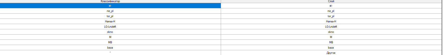

    Так. Вот, что получилось при импорте точек из формата TXT
    Сейчас проверил. Отображаются все точки вне зависимости от формата их названия:
    Можно поподробнее про первый пункт. Скиньте название проблемной точки

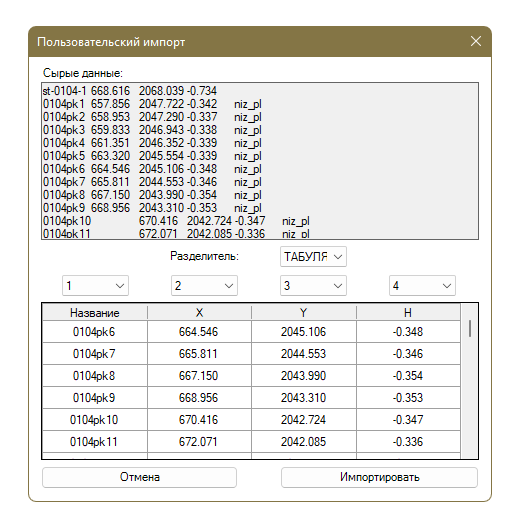

    Доброе утро! Спасибо за плагин. Очень верю, что он заработает на полную. С первого знакомства был уверен, что плагин поможет мне в моей работе. Вчера вечером еще посидел за компом и подумал. И так, что я имею: съемку в формате sdr из тахеометра Sokkia, переход в формат txt через SokkiaLink, и далее попытка использовать плагин. При загрузке текстового файла имею сплошной отказ принять точки. Думал, что это проблема с именами точек, содержащие буквы. Но, оказалось, что и нет. После преобразования txt в формат csv плагин начал принимать точки с именами с буквами, но не все. Какие именно не принял и почему, я выяснять не стал. С теми точками, что плагин принял при загрузке. тоже особо поработать не удалось. Произошел какой-то сбой и точек в чертеже я не увидел. Может это связано с форматом отображения точек, но и это выяснять не стал - поздно было и спать хотелось. Думаю, что проблема с отказом принимать точки в текстовом формате связана с видом текстового файла. Есть много вариантов текстовых форматов, а может как-то влияет разделитель (пробел, табуляция и т.п). Если нужен будет материал для тестирования, готов предоставить файлы в форматах sdr и txt. если будет нужна еще какая-либо помощь, готов подключиться (награду не требую).
    --- Сообщения объединены, 20 сен 2022, Оригинальное время сообщения: 20 сен 2022 ---
    Высылаю текстовый файл съемки для тестирования.
    #22
  3. Chevis
    29 фев 2020
    68
    41
    Добрый день! Не учёл того (по неопытности), что форма представления данных даже в txt формате имеет не универсальную структуру. В Вашем случае используется "Название X Y Z Комментарий" (или без комментария). Скорее всего мне нужно сделать следующим образом. Добавить отдельное окно, в котором будет даваться возможность пользователю выбирать самостоятельно разделитель и соответствующую колонку, в которой будут храниться необходимые данные.

    И что не нравиться в названии точки "0104k1" и "0104pk10" ? Это две разные точки с разными именами. Ну, назвал я их так. Если проблема в этом, то надо вводить ограничения на имена точек. Разделения в моем файле между данными выполнено с использованием табуляции и в данном файле выполнено вполне корректно, комментарий niz_pl - это код точки, которым я пользуюсь для составления каркаса съемки. И именно для выполнения этой операции я хотел бы использовать плагин. Озвучу еще одно сомнение: отметки точек и координаты Х и У могут быть отрицательными. Некоторые геодезисты в строительстве используют отрицательные (минусовые) координаты в условной системе. Как такой вариант примет плагин?

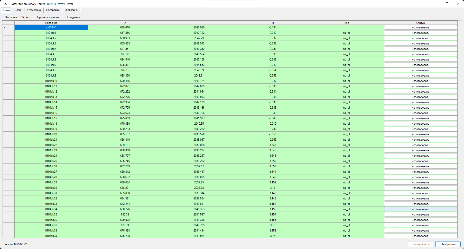

    С отрицательными координатами:

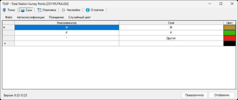

    Да, это ваш файл. Он был преобразован в обычный csv в Excel. Я просто не совсем понял вашу проблему. Плагин умеет понимать входящие в него данные. Как отрицательные координаты, так названия, состоящие из одних чисел, слов, слов-чисел и т.д. и т.п. Если вы хотите классифицировать точки по отдельным слоям, например точку 0104pk10, то во вкладке слои вписываете первое повторяющееся "вхождение" для схожих точек: 0104 или 0104pk, например, а потом задаете название слою, пускай niz_pl (я в инструкции вроде описал этот процесс). А так да, неплохо было бы реализовать в ближайшем будущем пользовательский импорт (выбор разделителя и столбца), а также работу в классическом acad.

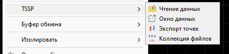

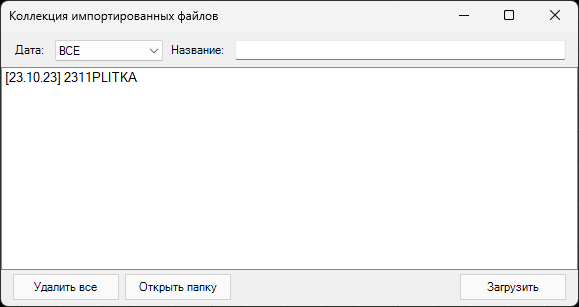

    #39
  20. Chevis
    29 фев 2020
    68
    41
    Пользователь Chevis обновил ресурс TSSP новой записью:
    Обновление TSSP - Коллекция файлов
