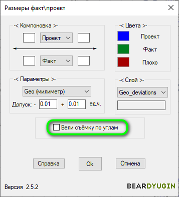

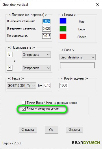

    Если съемка велась по торцам колонн а не по углам и колонна больше представляет из себя пилон с шириной 25 см, то в вертикальных отклонениях программа проставляет по два отклонения, одно как в предыдущей версии и второе от угла. Определяя как большое отклонение от угла. В итоге получается каша. Думаю надо добавить опцию указывающую как выполнялась съемка, как это сделано в точечных от линейного.
    #184
  5. BearDyugin
    BearDyugin Модератор
    30 ноя 2007
    2.749
    2.505
    Сибирь
    Да, уже многие пожаловались на этот момент. Попробуй вот эту версию, подгружать командой _appload
