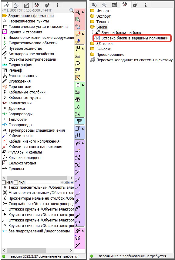

А как создать 3д точку? Что такое 3Д точка? То, есть не импортировав ничего из текстового файла я вообще 330 блоков не увижу в чертеже? Сейчас попробовал обычную автокадовскую точку. Ее воспринимает программа.
ЗД точка, она и есть, как вы её называете "обычная автокадовская точка" Более оперативно получить ответы на вопросы, касаемо функционала программы, вы можете в группе технической поддержки AcadTopoPlan в телеграм: https://t.me/acadtopoplan_ru
Сегодня продолжил знакомство. Обратил внимание, что очень не хватает динамического блока закрытого крыльца в составе АТП. Я не говорю, что продукт плохой, но я бы добавил такой инструмент.
как этот пункт найти? пока что понятно что программа не создает на курсоре условный знак 330 с отметкой которую могу указать с клавиатуры.
