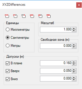

    Steinar, а можно чтоб начала стрелок размещалось на определенном расстоянии от центра (начала)? Все заработало, после перезапуска программки. Спасибо. А еще научился поворачивать ПСК, благодаря видео, это вообще КУЛ.
    #27
  8. Steinar
    30 авг 2012
    703
    499
    Асгардия
    Такая возможность присутствует, задается параметром Свободная зона. Работает только при обработке плановых отклонений от точки к точке (первые две кнопки).
