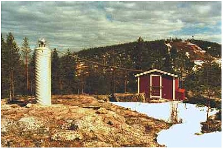

    Станции сети SWEPOS
    Такие станции стали появляться в Швеции с середины 90-х.
    sherkhan нравится это.
