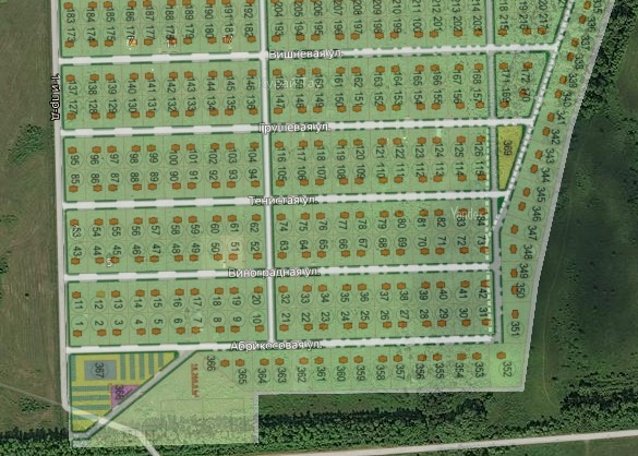

  5. [​IMG]
    В 2016 г участок имел вид разрешенного использования для ведения садоводства. На нем начали возводить строения , но Росреестр начав процедуру межевания получил запрет от прокуратуры, а затем через 1,5 года и совсем изменил вид разрешенного использования на сельхоз. У каждого участника доли остались только координаты четырех точек привязанных к одному координату. Сейчас после того как началась просто волна возмущения по всему уфимскому району (у нас это традиция. сначала для садоводства, а потом отмена - Булгаковске дачи , Поселок престиж в районе Аэропорта , наш участок и еще куча других.) Прокуратура уже обвинять начала не нас а Администрацию. Но нам не легче. А тут еще и выдел такой ломает всю первоначальную схему.
  6. Кос
    Кос Дьяченко Константин Николаевич Форумчанин
    вот я удивляюсь тому как люди могут перевернуть все с ног на голову. )))))) разговор завели за земельную долю, а теперь выяснилось это вообще садоводство. Идите уважаемый к местному КИ, раз внятно объяснять не можете
  7. Я не перевернул с ног на голову. В данный момент земля сельхозназначения. Все собственники стали собственниками доли земли сельхозназначения. Прокуратура хочет вернуть садоводство путем включения в населенный пункт, а Администрация доказывает прокуратуре что садоводство может быть и за пределами населенных пунктов. И так и долбятся все эти товарищи между собой. Название участков которые выше в сообщении я привел для примера.
    Подробнее про 136 участок. У нас было в 2016 г. для ведения садоводства. Размежевать не смогли по представлении прокуратуры в 2018 г. возвращен вид разрешенного использования сельхозназначения. 8 мая собственник 14 ГА произвел выдел. Я спросил возможно ли данное действие отменить. Только и всего. На вопрос, а был ли у Вас до этого какой то план ранее, я привел скриншот наложение плана на карту яндекс (не более). Не торопитесь читать ))))

    Вы понимаете, уважаемый. что под словами "земли сельхозназначения" с совокупности с долевой собственность, кадастровый инженер может подразумевать что это не категория, а вид разрешенного использования, а следовательно земельная доля. КИ в первую очередь воспринимает ВРИ, а уж потом категорию.
    сч какого перепугу? если у вас это садоводство?
    Все правильно администрация говорит. Нахрен им головная боль с вашим садоводством, в границах населенного пункта. Геморой с садоводами им не нужен.
    ну вы будете еще 300 лет долбаться пока не исключать категорию и не приведут в тер зоны ))))) Назовите кадастровый номер участка. так будет быстрее понять.
    поймите одну маленькую вещь. ЗУ под садоводство и ЗУ для сенльхоз производства. это разные вещи. У садоводом не могло быть долевая собственность(исключаем долевку полученную по наследству или дарения или купли-продажи), за исключением в МОПах. ЗУ для сельхозпроизводства могут быть в частной собственности, а могут быть в долевой. если это долевая то это земельный пай. выдел регламентируется 101-ФЗ. У садоводов же вообще доля из МОПах не может быть выделена. и у них делается раздел с сохранением исходного и подчинение 217-ФЗ.
