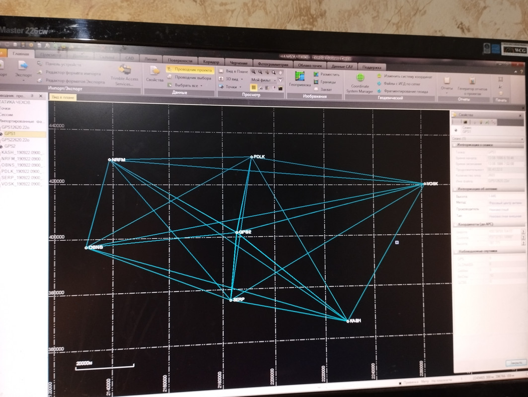

    Не кипятитесь все. Я в учебных целях, пока в учебных. Нам статику считают Мобти - это их головная боль - сдвиг пунктов и БС. Я хочу сам попробовать подсчитать.
    вот это и хотелось бы узнать... по существу.
    У меня самого (у моего коллеги) есть координаты станций смартнета, но ринокс файлы я скачал бесплатно у ЕФТ... эх жаль разные ::biggrin24.gif::... не сходится::biggrin24.gif::
