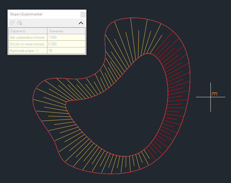

    А вот пример работы нового модуля Slope:
    На видео изменение откоса происходит левой кнопкой мыши,
    а увеличение/уменьшение изменяемого диапазона происходит прокруткой колёсика при зажатой клавише Control.
