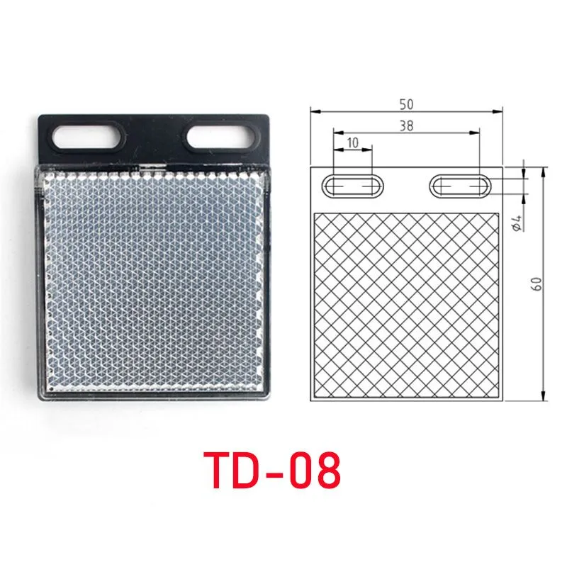

  13. Вдруг кому-то поможет :) Оказалось, что в качестве плоских отражателей подходят отражатели для оптических датчиков. Это катафоты, только качество получше, чем у обычных. И, должно быть, они рассчитаны на работу в инфракрасном спектре. По моим замерам поправка где-то +2мм до задней плоскости.
    Вот такое:
  14. Сер-гео
    Сер-гео Форумчанин
