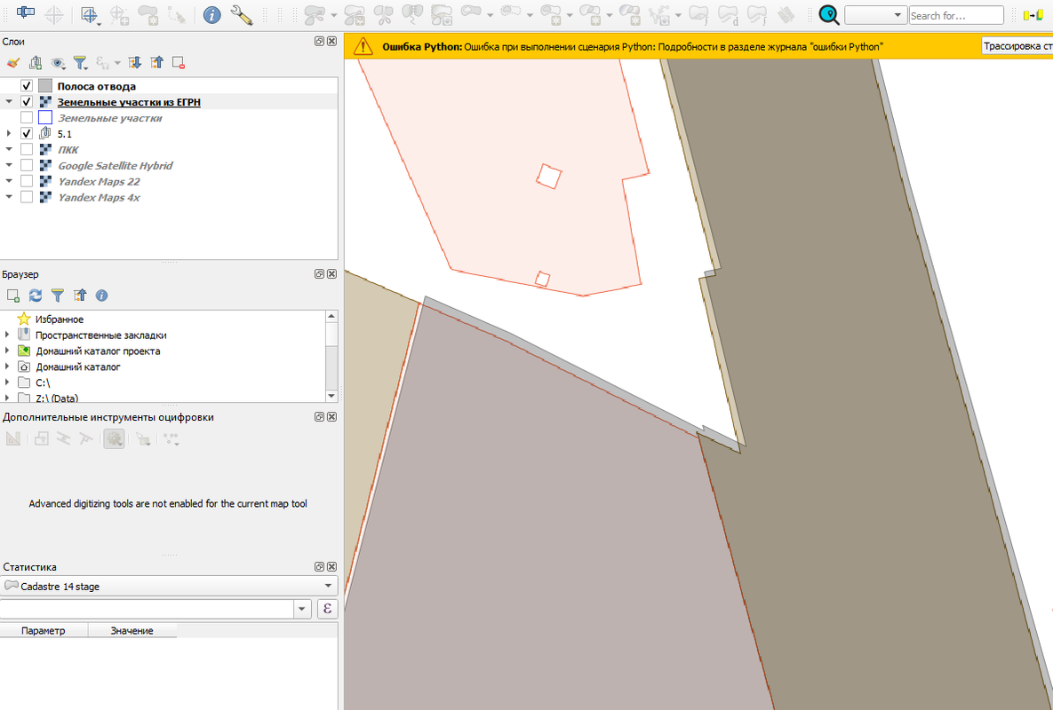

  16. Здравствуйте!
    Также прошу помощи в определении причины проблемы: также как и Red.den наблюдаю у себя некоторое смещение загруженного слоя НСПД и выписки ЕГРН (серый полигон на скрине) и не могу выяснить причины. Версия QGIS 3.32.3.
    НСПД в ск 3857, проект и выписка в ск МСК-77.

  18. Я уже попробовал. Собственно это та же предустановленная в QGIS система координат ESPG:3857, в которой у меня почему-то слой НСПД "садится" со смещением по отношению к выписке ЕГРН.

  20. В общем я сейчас еще кой-че попробовал. У проекта ск 3857. Загрузил выписку ЗУ 50 12 0000000 116 из Московской областиhttps://wdho.ru/7N68 и загрузил выписку ЗУ 77_02_0007003_94 из Мск https://wdho.ru/7N69. При этом для слоя НСПД назначил ск 3857, для слоя с выпиской из МО назначил ск МСК50-2, для слоя с выпиской из Мск - ск МСК-77 (или МГГТ).
    При этих действия выписка из МО села на НСПД, а выписка из Мск не села. Я не понимаю, в чем дело. Или это нормально?
    Короче выглядит так, будто у меня что-то не так с параметрами МСК-77 и МСК-50.
    Пришлите кто-нибудь, пожалуйста, какие у вас параметры этих ск, если у вас все садится.
