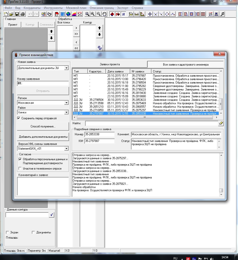

    Подскажите пожалуйста - отправляю доп документы к основному заявлению - заявка не проходит проверку :(
    Пока отправляю через портал. Можт что не так делаю?

    Попробуйте изменить версию схемы заявления на неактуальную.

  17. Ovod
    Ovod Форумчанин
    Ок. Спасибо! Попробую.
