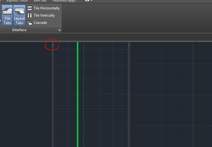

    • Видовые экраны в модели. В пространстве модели значительно изменены инструменты работы с видовыми экранами.
    Во-первых, активный видовой экран подсвечивастся синей рамкой
    Во-вторых - если нажать на символ "+" и потянуть курсор, то можно легко создать новый видовой экран - как вертикальный, так и горизонтальный
    В-третьих, нажав на перекрестие на границе видовых экранов, можно легко изменить их размер и расположение

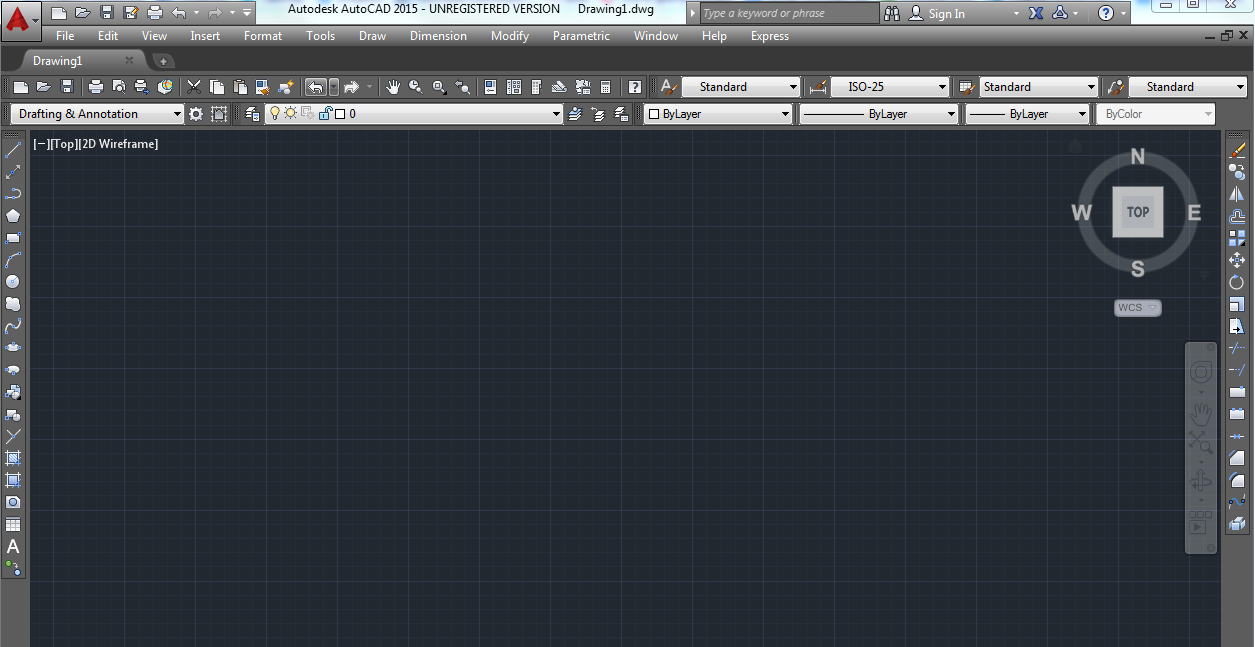

    Классический интерфейс в AutoCAD 2015
    Одним из самых заметных нововведений в AutoCAD 2015 стало отсутствие классического интерфейса. Стоит отметить, что разработчики постепенно стали отучать пользователей от классического интерфейса - лента появилась в 2009 версии и вот лишь спустя 6 лет и 6 номерных версий в 2015, классический интерфейс убрали из списка доступных рабочих пространств.
    Но что делать тем, кому лента неудобна и нравятся привычные панели инструментов? Просто выполните несколько шагов:
    • Запускаем команду -ПАНЕЛЬ (-TOOLBAR) - именно с символом "-", это крайне важно!
    • Вводим название панели, например Стандартная (Standart) или Рисование (Draw)
    выбираем опцию Показать (Shaw).
    В рабочей области появляется вожделенная панель
    • Прячем ленту командой ЛЕНТАЗАКР (RIBBONCLOSE)
    • Включаем выпадающее меню, установив значение переменной MENUBAR равным 1 (0 - отключено)
    • Нажимаем правой кнопкой на панели и включаем все остальные нужные панели
    Для полного соответствия классическому интерфейсу необходимо открыть панели Стандартная (Standart), Стили (Styles), Слои (Layers), Свойства (Properties), Рисование (Draw), Редактирование (Modify), Рабочие пространства (Worspaces).
    • Расставляем панели по рабочему полю (привязки панелей работают!)
    • Сохраняем текущее рабочее пространство под именем, например Классический интерфейс
    Наслаждаемся!
    http://mikhailov-andrey-s.blogspot.ru/2014/04/autocad-2015-klassicheskiy-interface.html
