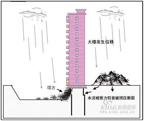

Ну, так верните тему в рамках своего кругозора. Если есть, что сказать... А картинка хорошая. Видимо, дом строили только от внутренней сети и не мониторили
Оффтоп (Move your mouse to the spoiler area to reveal the content) Ерунда. На песке - возможно, но ведь было бы на песке - строили бы вместе. Раз копали парковку позже - значит напряжения в грунтах небыло. Мы один раз так-же подкапывались под построенную высотку - там без всяких умных дядек было понятно после полу часа работы эксковатора что дальше работать нельзя ни при каких условиях. Здание ж в земле не сваи держат (вспоминаем башни). Представляете на сколько должна "провалиться" грунтовая порода чтобы здание накренилось до критического момента и рухнуло? (программа симулятор показывает что эта точка минимум в проекции центра масс верха относительно площади опоры низа). Это если совсем по делетантски подходить. Коллега проектировщик высказал мысль по поводу того случая еще любопытнее и проще - вода. Точнее 3 агрегатных её состояния могли быть причиной. Но признаться в этом = подписать приговор :)
Оффтоп (Move your mouse to the spoiler area to reveal the content) АлексейМанс, ты не учитывашь что большая часть грунтов в Китае лёссы
