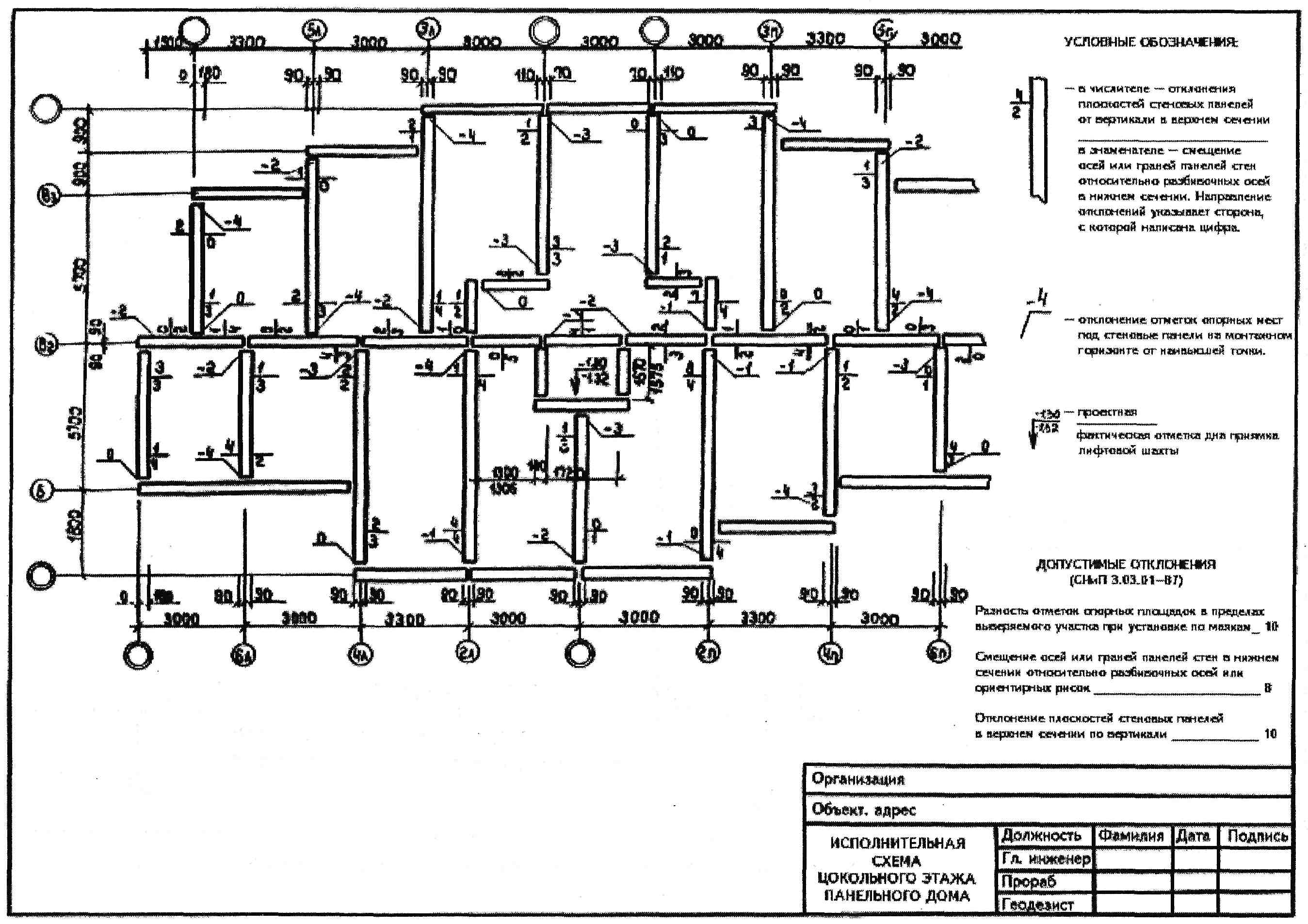

  15. Здравствуйте. А кто то сталкивался с исполнительными схемами светофорных объектов?
  16. Здравствуйте. Пришлось мне иметь дело со строительством панельного дома. Раньше в основном на монолите был. Вот и задумался. Есть ли разница в оформлении между монолитом и панелями.
  17. геодезик
    геодезик Форумчанин
    Есть же образцы оформления ИС ( монолитные колонны, панели ит.д.)
  18. ну так я и привел ссылку на образец. В монолите там стрелки и буквы В и Н, а тут получается только цифры со стороны отклонения.
  19. геодезик
    геодезик Форумчанин
    Обычно как привыкли, так и рисуют, главное, чтобы все понятно было, где какие отклонения и от чего и чтоб технадзору нравилось
