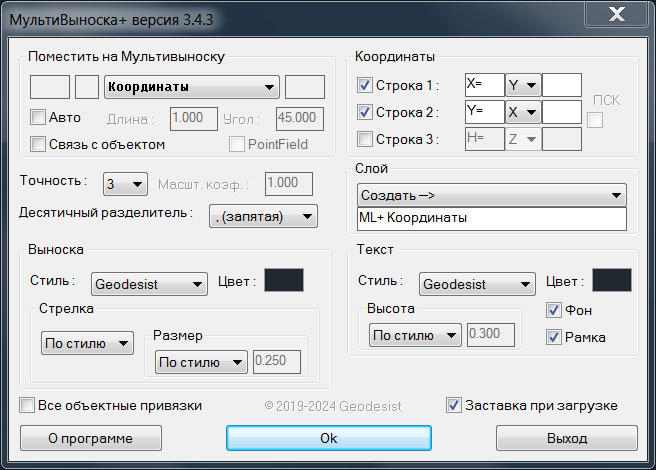

    Как бы добавить в мультивыноски нумерацю полилинии с блоками в кружках?

  4. Всем доброго дня! Замечательная программа, но получается ничем не отличающаяся выноска от выноски того же Веткада. Пользуемся динамическим блоком который при изменении точки и последующей регенерации изменяет соответствующие координаты. В данной программе очень не хватает этой функции.

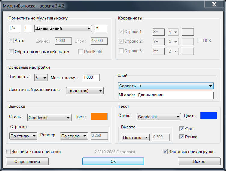

    Подскажите, а можно ли в данном приложении сделать так, чтобы можно было задавать префикс и нумеровать его заодно?
    Как пример - есть несколько полилиний.
    Надо, чтобы при простановке мультивыносок полилинии подписывались как Lz1, Lz2 и т.д.

    Здравствуйте.
    На данный момент так сделать нельзя, но в ближайшее время это реализую.
