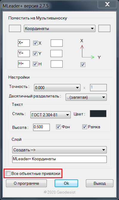

    А можно, что бы при вызове команды сохранялся мой набор настроек по привязке? А то, включает все привязки подряд.

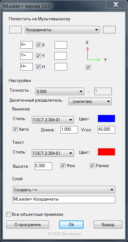

    обновил с 2.6.1 до 3.0 и в Civil2013 перестала работать выдает ошибку
    "Команда: _MLeader+ неверный тип аргумента: stringp nil" , при этом в 2019 все отлично. В программе глюк или 2013 не поддерживается? какая последняя версия программы корректно работает в 2013?
    #48
    Miklok, В Civil 2013 введите в командной строке (GET-ALL-MLEADER-STYLES), результат nil?

    1) результат в 3.0
    Команда: (GET-ALL-MLEADER-STYLES)
    ("Standard")
    2) после отката на 2.6 опять работать начинает, но хотелосьбы 3.0 подружить

  11. Qvinto
    #51
    Geodesist, ну нету у меня прав на управление своей машины. VLX выложите на версию 3.1.0
    3.0.0 странно себя вести начала. Диал окно появляется и пропадает.

  13. Qvinto
    #53
    Geodesist, та же шляпа. Cvil 3D 2013
    #54
    Qvinto, приложение должно загружаться из доверенной папки AutoCAD (getvar "TRUSTEDPATHS"), т.к. ему необходимо чтение/запись из системного реестра, а для копирования его туда необходимы права администратора.
  15. Qvinto
    #55
    Geodesist, вот, месяца три назад, так работало, как выше я показал. Потом, перестало. А в 2019-ом работает, когда я затаскиваю с рабочего стола в открытое окно Автокада..
    Сделал для 2014-го, как вы выше рассказали, та же шляпа.
    Secureload я отключаю сразу. Доверяю я тому, что загружаю.
