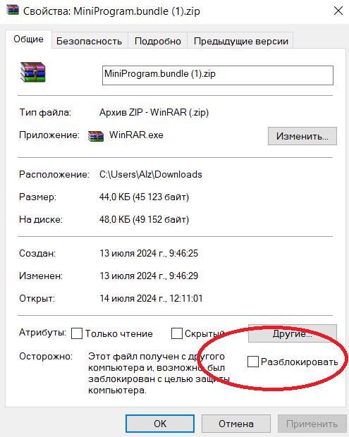

    Установка:
    После скачивания - разблокировать архив (если будет соответствующая галочка, как на картинке), после чего распаковать и положить в одну из папок ApplicationPlugins
    Если доступ админский то можно сюда C:\Program Files\Autodesk\ApplicationPlugins
    Если нет то сюда C:\Users\[Имя пользователя]\AppData\Roaming\Autodesk\ApplicationPlugins
    После чего автокад сам будет при старте подгружать.
    Так же можно просто подгрузить файл dll через команду NETLOAD
    На всякий случай сохраняйтесь перед применением, один раз у меня зависло на поверхности где было под сотню границ, это не самая последняя версия, в ней еще не правил тот баг.

    Архив это karto.bundle.zip, его надо разблокировать, после распаковать и получить папку karto.bundle.
    Если положить папку karto.bundle в папку C:\Program Files\Autodesk\ApplicationPlugins программа будет загружаться автоматически, на ленте появится кнопка с созданием, удаление картограммы и смещением меток.
    Через netload можно подгрузить karto.dll и будет то же самое но в пределах одного сеанса автокада, после перезапуска так же придется заново подгружать.
    Таким методом подгружаются все плагины типа .dll в автокаде.

    Попробуйте запустить karto.dll через netload, если вот такая панель не появится значит все же не разблокировали или что-то с автокадом, если появится значит куда-то не туда положили.
    Обычно если не разблокировали автокад в командной строке пишет простыню текста где об этом сообщает.
    Если работаете без ленты то можно запускать просто командой karto
