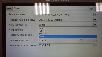

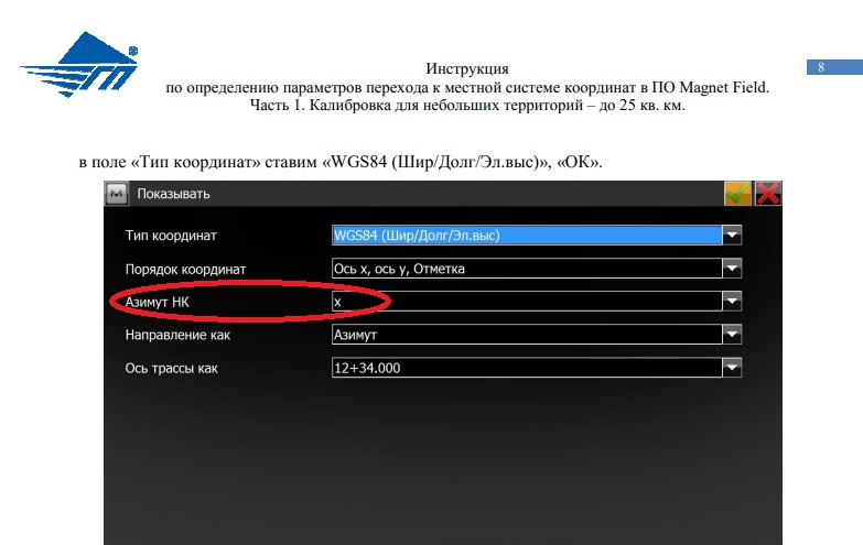

Добрый день! Скачал инструкцию, в ходе установки одна позиция отличается. Страница 5 или 8 Нет возможности сделать Азимут НК "×". У нас только Запад, Восток... Как быть?
Это не "×" (крестик), а "X" (икс). Означает, что азимут отсчитывается от положительного направления оси Х. Вы азимут (дирекционный угол) от какого направления линии отсчитываете? Это направление и ставьте. Обычно север.
