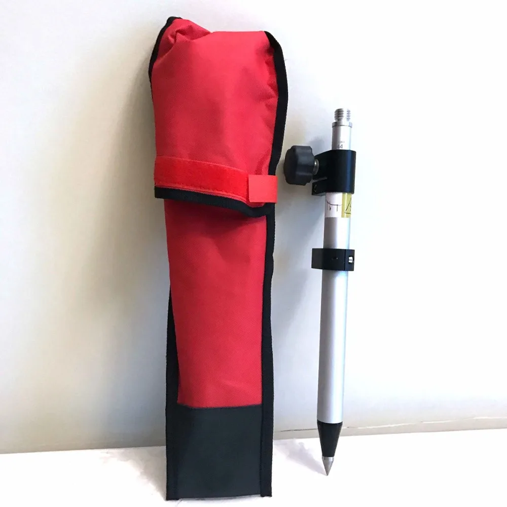

    На Алиэкспресс есть карбоновые вехи 1,8м с секциями по 45см за 6900руб с доставкой.
    И телескопическая "карликовая" алюминиевая веха с винтовым зажимом 44-60см. за 3000руб с доставкой.[​IMG]
    Предупреждение про опасность электрических проводов на такой вешке кажутся особенно актуальными.
    Свою разборную брал в ПРИНе.
