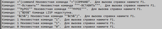

    А можно еще комментарий к этой команде? Что читать, как ее понимать? Ввел ее в командную строку:
  9. trir
    trir Форумчанин
    это формула для Excel'я
    получится как то так:
    (command "-Вставить" "MyPOI" '(10 20) 1 1 0 "30")
