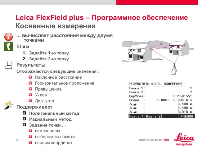

    Это не то - тут вопрос по определению расстояния между точками (нет прямой видимости). Честно говоря не знаю как это в русском меню обозначено (всегда по разному), в английской версии MLM. В ней можно определить как расстояния между точками (наклонное и горизонтальное), так и превышение. Можно работать от одной точки или последовательно от точки к точке. Очень удобна для нивелировки тахеометром, при определенных условиях (ложиться в допуски технического нивелирования, проверено на практике)
  5. разметкин
    разметкин Знаток
    Измеренеие недоступного расстояния Leica TS06 — изображение 1
    Использую для создания привязок проектных точек без их выноса

    --- Сообщения объединены, 17 авг 2018, Оригинальное время сообщения: 17 авг 2018 ---
    разметкин, поправь плиз картинку.. мне интересно)
  7. разметкин
    разметкин Знаток
    Картинка обычная, из рекламного буклета.
