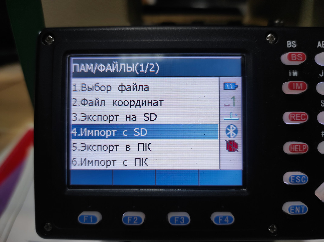

Спасибо за наводку, это и правда оказалось так, при том , что в инструкции описано иначе Прикладываю скрин из инструкции по Веге: --- Сообщения объединены, 30 ноя 2023, Оригинальное время сообщения: 30 ноя 2023 --- Неа, настроек там никаких нет Фото экрана импорта (Наведите курсор, чтобы раскрыть содержимое) Фото экрана импорта (раскрыть) Фото экрана импорта (свернуть) --- Сообщения объединены, 30 ноя 2023 --- И так, с импортом разобрались. Инструкция как загрузить точки в тахеометр VEGA NX52L В моём случаи все разбивочные точки, это COGO точки объединенные в группы, для того чтобы их экспортировать и иметь после имени две запятые подходит такая конфигурация экспорта точек: Конфигурация экспорта под Vega (Наведите курсор, чтобы раскрыть содержимое) Конфигурация экспорта под Vega (раскрыть) Конфигурация экспорта под Vega (свернуть) После номера идёт примечание, у меня оно пустое, так и получаем, Номер точки,,Y,X,Z
Странно, что вырезали годные настройки из софта. А когда Вы выбираете Импорт с SD там нет никаких дополнительных пунктов?
И после выбора файла ничего? Хорошо, а при экспорте данных на SD? --- Сообщения объединены, 30 ноя 2023, Оригинальное время сообщения: 30 ноя 2023 --- Судя по верхней подписи 1/2 есть вторая страница. Правда не знаю как реализована смена страниц в этом приборе. Скорее всего кнопками вверх/вниз. Попробуйте нажать на кнопки стрелок и посмотреть не откроется ли дополнительное меню.
При экспорте только выбор формата , TXT или SDR. При выборе файла импорта - сразу идёт импорт Второй экран прикладывать не стал, он бесполезный, но от любопытства не уйдёшь вот он 2 экран экспорта (Наведите курсор, чтобы раскрыть содержимое) 2 экран экспорта (раскрыть) 2 экран экспорта (свернуть)
Попробуйте поискать в меню пункт Параметры. В нëм Другие параметры. Возможно там есть порядок данных, который можно поменять. К сожалению не имею такого прибора, дабы подсказать точнее.
Вот фото как в South NTS-382R10L сделано. Не знаю, почему не так в Vega собранной на том же заводе... Хотя может там как в NTS-362R6L. При случае могу тоже сделать фото...
