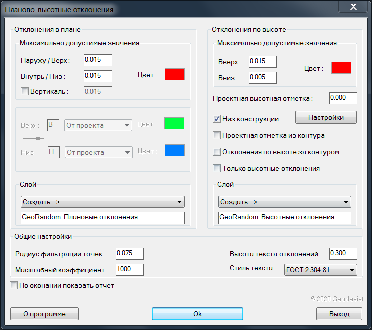

    А можно подробнее что это такое и для чего оно надо (Это типа пол и потолок на одном чертеже)
    Иногда требуют, требование обоснованное - что бы проконтролировать толщину перекрытия.
    Другое дело, что для реальной съемки низа перекрытия нужно подождать недельку что бы разопалубили перекрытие...
    Да.
    Если вам не нравится новое условное обозначение - используйте версию 2.7.7, отличия только в этом.
