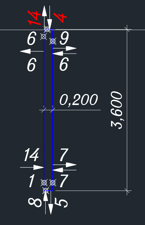

  8. Привет. Часто идет разбивка по краю бетона от оси колонны или диафрагмы. Можно это учесть и добавить в вашу программу в разделе разбивка ?

    Geodesist, возможно, он имеет ввиду, что стена/пилон находятся на краю плиты перекрытия. Отступ точек от края конструкции, в этих местах, будет попадать за пределы плиты перекрытия. Как по мне, реализация данной хотелки не имеет смысла, т.к. на проектный край плиты перекрытия разбивочная точка по факту может и не попасть. Такие места нужно разбивать выносом линии, заранее договорившись с прорабом о величине отступа от края плиты перекрытия.
  11. Вот пожалуйста было бы очень удобно одним кликом создавать , и потом загружать для разбивки точки

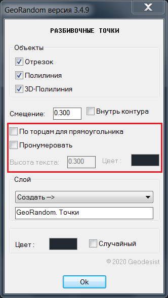

  20. ....за функцию "Разбивочные точки" GR_MARKING_POINTS огромное спасибо. Может еще когда-нибудь добавите импорт и экспорт , а если еще и запилите картограмму в вашу программу , то вообще будет замечательно .
