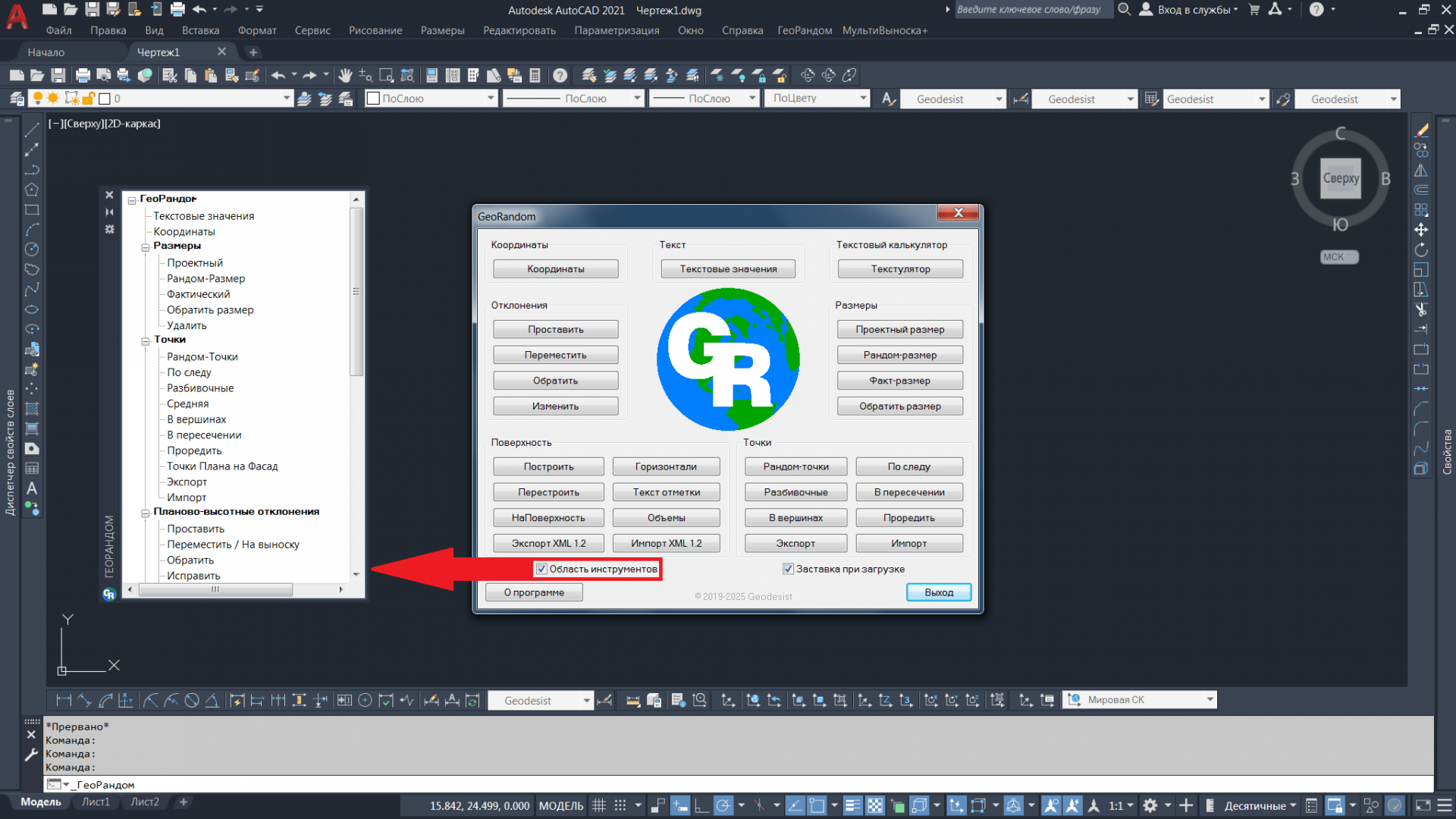

    Добрый день. Установлен ГеоРандом в автокаде 2021. Появилась окно области инструментов ГеоРандом. Постоянно слетает закрепление окна области инструментов. Закрыв инструментом оно появляется при открытии нового чертежа. Помогите исправить. Либо вообще как убрать область инструментов георандом. Пользуюсь командами на ленте инструментов. Спасибо.
    Lone Wolf Serge, добрый день.
    Обновите приложение GeoRandom
    Да, такое поведение наблюдается если область инструментов GeoRandom закреплена слева или справа и включена опция области Автоматически убирать с экрана, причина такого поведения в поиске...
    Отключить: ГеоРандом -> и снимите галочку
    GeoRandom версия 5.9.8
