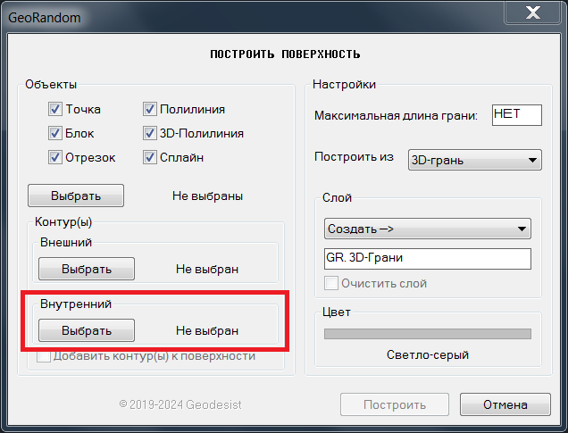

  16. Geodesist, здравствуйте . Всё нравится пользуюсь с удовольствием ,спасибо вам.
    В далёком будущем не возникало мысли добавить при создании поверхности внутренний контур ? Или это в ACAD нереализуемо ?
    OleksandrKov, здравствуйте.
    Реализуемо, поставил в очередь.
