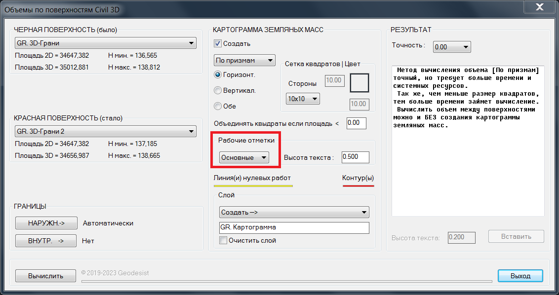

  11. agajohn
    agajohn Форумчанин
    1. как бороться с зараслями отметок, хотелось бы привести их в призентабельный вид - оставить отметки только на углах квадратов (на пересечениях), в том числе внешних, ну или хотя-бы как то проредить, прополоть как-то. Веник прореживания не помог. Overkill не помог
    2. некоторые отметки выносятся без выноски
    3. непомешала бы кнопка [удалить все]
    4. некоторые трудности с размером (текстов) отметок и объемов
    5. Большая просьба если как то будет возможность подумать над картограммой на линейные объекты (именно вдоль трассы)
    dimkont нравится это.
    А она, картограмма, какая то другая?
    Воспроизвести не удалось, у меня все с выносками.

    agajohn, скиньте мне этот чертеж.

    Она строиться по линии трассы (по пикетажу), результат в табличном виде.

  19. dimkont
    Доброго дня! Касательно картограммы, что хотелось бы добавить:
    - в таблице объемов насыпь/выемка добавить единицу измерения - м3
    - под таблицей прописать площадь выемки/насыпи в м2
    - если бы еще создавался блок с условными обозначениями : размер сетки, объем, отметки (проектные, существующая, разница) - было бы вообще супер))
