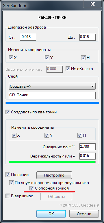

  20. agajohn
    agajohn Форумчанин
    Можно ли как то реализовать это?
