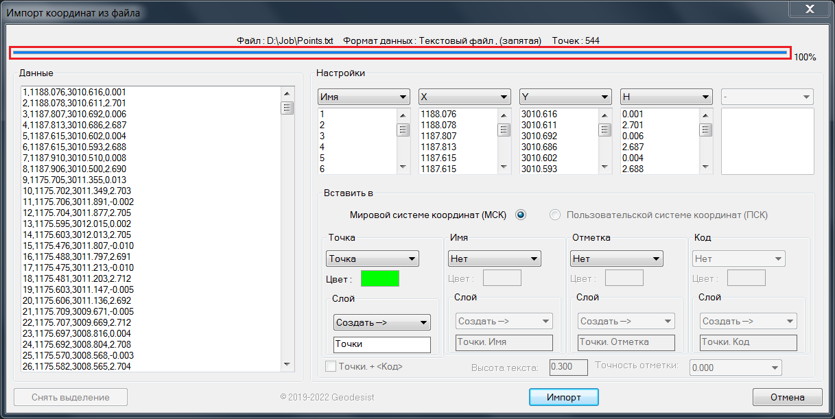

    Поточу что "шняга" в исходных данных:
    2 точки с одинаковыми координатами но разными отметками (например 201, 197, 198 и др.);
    не хватает точек в вершинах контуров с правильными отметками т.к. контуры - полилинии, лежащие на одной отметке;
    По таким исходным данным ни одна программа не построит правильно.
    Чихун нравится это.
  2. marat_in
    marat_in Форумчанин
    Ладно скажу линейным геодезистам переснимут. Чет не заметил в файле точки 201,197,198 с одинаковыми координатами.....у всех разное значение.

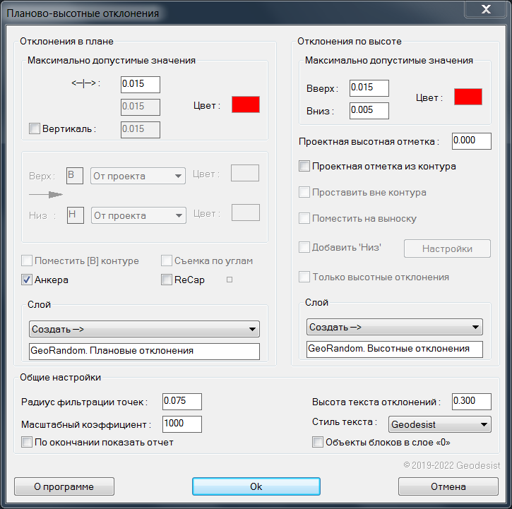

    Привет хотел бы предложить вот что.
    При раскидывании рандом точек, так же бы хотелось, что бы алгоритм учитывал смещения этих самих точек лежащих на одной грани так, чтобы смещения не были предельными в разные стороны.
    На скрине видно что одна грань имеет отклонения в разные стороны и с большим значением. Так нельзя.
