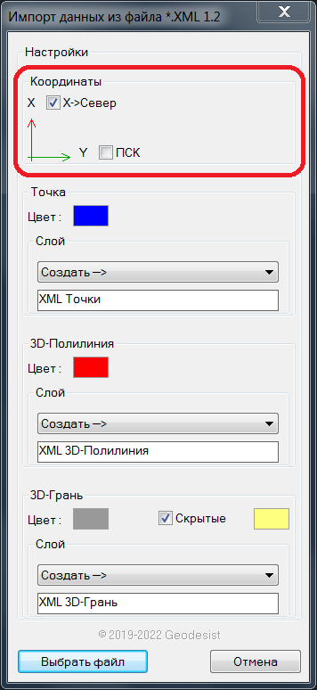

    Подскажите при импорте 99% это не все точки загрузились или у меня файл битый ?
    Kerrang, не знаю.
    Если данные все импортировались и приложение не зависло, то это нормально, из-за округления.
    Если данные не импортировались или приложение зависло, то нужен ваш файл.
    По вашему скриншоту не понятно, вы данные замазали или приложение висит...
  8. Geodesist , да я данные замазал. Все данные загрузились, но если выбрать точки в самом конце u2.113 - u2.121 , одну из них ,или последнюю одиночную H2.122 то появляется *Прервано* и окно закрывается ничего не импортируется. Может это только у меня такая проблема ? файл отправил вам в ЛС
    Kerrang, обновите, тестируйте.
