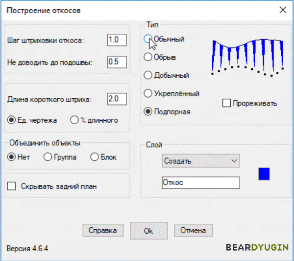

Geo_otkos. Построение условного знака откоса на топографических планах в AutoCAD v 5.1.4
Построение условного знака откоса на топографических планах в AutoCAD. Lisp
  2. Может так будет понятна суть проблемы...(выкладываю видео)

    Сивил 3д 2020 при отрисовка откосе не группируются бергштрихи.
  10. Мимокрокодил
    Мимокрокодил Форумчанин
    Все там группируется. И бергштрихов в программе нет.
  11. Grigarash
    Grigarash Форумчанин
    Может я неправильно назвал эти штрихи. Но у меня они не группируются.
    Поэтому здесь и написал
  12. BearDyugin
    BearDyugin Модератор Форумчанин
    Скорее всего используешь очень старую версию приложения. Сайт пару лет назад переехал, скачай\установи последнею версию и всё должно получится.
    В блок собирает? 2020 пока под рукой нет, проверить не смогу.
  13. Мимокрокодил
    Grigarash, почти уверен, что лечится включением, отключением и повторным включением функции группировки в блок...
  14. Grigarash
    Да это так и есть. Но скорее перезапуск сивила больше спасает.
    Только что опять такой глюк проскочил. Видать это какой-то затык самого сивила

    А можно добавить небольшой функцианал?
    Допустим при выборе бровки/подошвы был бы запрос всю полилинию(характерную люнию, 3д полилинию) принимать или с выбором отдельных сегментов.

    Вот ошибка опять выскочила
    Код:
    Команда: Geo_Otkos
    Укажите бровку: <Выход>
    Укажите подошву: <Выход>; ошибка: ActiveX Server возвратил ошибку: неизвестное имя: GETPOINTS

    Навряд ли тут чертёж поможет. Похоже слетает библиотека ActiveX, большая вероятность что проблема в самом AutoCAD.
  19. Мимокрокодил
    Все ошибки, которые мне попадались в Откосе, решались удалением совпадающих вершин или копированием линий в другой чертёж. Иногда взрывал линию и соединял ее повторно.
