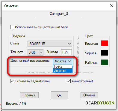

    И ещё я заметил, что разделитель целой и дробной части объема и площади теперь запятая, как вернуть точку? При выполнении пункта "Подписать отметки" есть возможность выбрать разделитель. При "Рассчитать объем" - такого нет.

    Разделитель выбирается при подписи отметок, при подписи объёмов он устанавливается таким же как в отметках. Так было по задумке, но в коде закралась ошибка, и в объёмах всегда использовалась запятая, сегодня постараюсь выложить обновление с исправлением.
