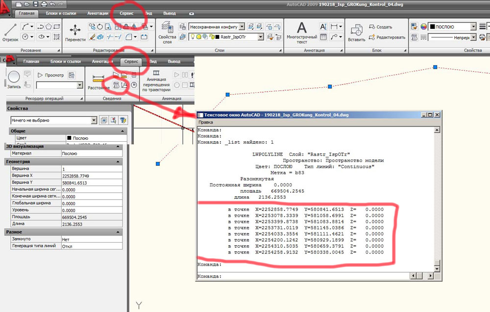

    Уважаемый, попробовал прогу - после импорта точек закидывает Бог знамо куда, но только не в тот контур, с которого они взяты! В чем причина, что не так делаю?
    (РЕШЕНО)
    Спасибо, удобная штука.

    А что было? как решено? если в программе косяк отпишите, поправить можно.
    Так то оно опасно - хорошо если точки транспортируете из АутоСАД-а в другой редактор карт, ошибка скорее всего выявится визуально, а вот если в Ворда или в другой текстовик, может проскользнуть и остаться незамеченной.

    Может, всё гораздо банальней? иксы с игреками перепутали?

    Может и такое.. если в другой проект автокада вставляли то да, программка на входе берет YX, на выходе меняет местами на XY.

    А ещё и ПСК другая может быть.
