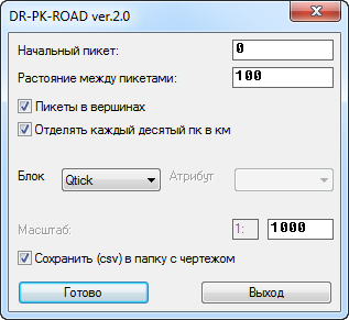

DR-PK-ROAD. Нанести пикеты вдоль трассы. 2.4
Нанести пикеты вдоль трассы (полилиния, 3d-полилиния, фигура)

    Alexandr-GR, Здравствуйте, подскажите, можно ли сделать чтобы в отчете разрядность отметок была бы до мм? Использую данную программу для мониторинга подкрановых путей, очень удобно. Спасибо кстати).

    Не работает на сглаженной полилинии, хорошо бы добавить возможность ввода резаного пикета, добавить отдельный ввод числового значения км, добавить возможность выбора расстояния текста от полилинии. Вот такие замечания)))
  17. Alexandr-GR
    Alexandr-GR Форумчанин
    и не будет.. читайте описание данного обновления
    нет... нарезайте на сегменты в соответствии с необходимым пикетажем...
    нет... можете создать блок с атрибутом и со всеми необходимыми вам геометрическими параметрами (расстояниями, углами)...
