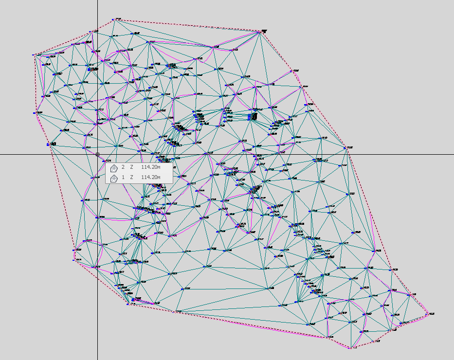

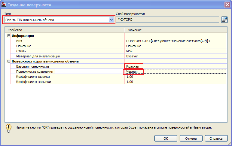

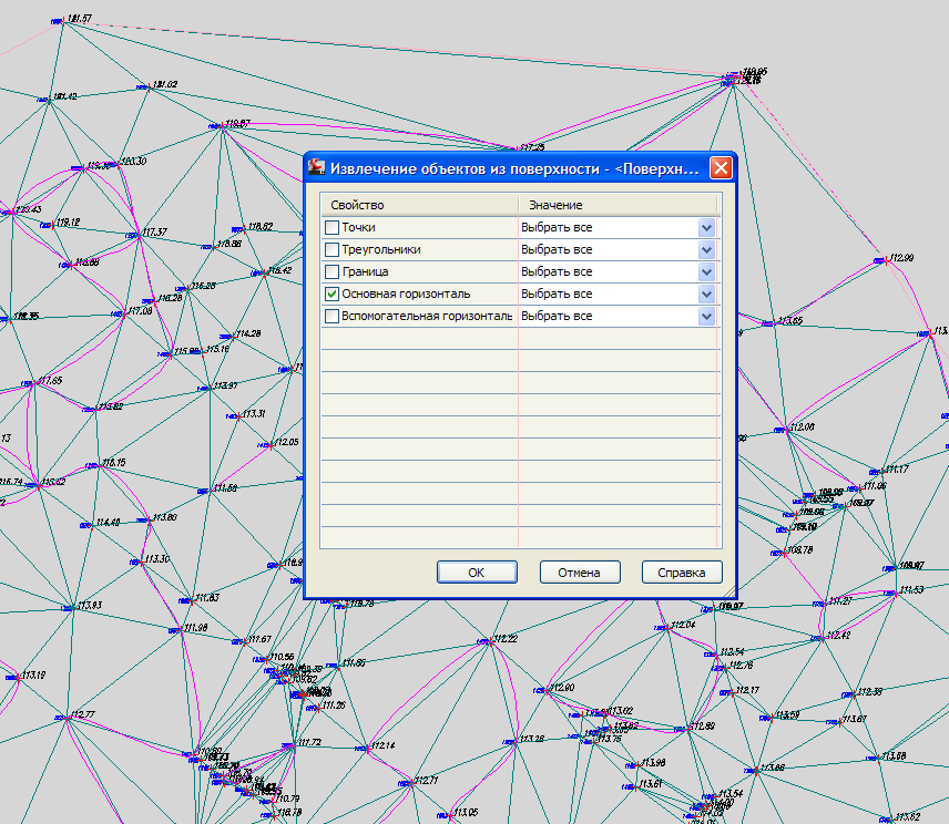

    И все таки, если количество линий "нулевых работ" значительное, то этот способ, я думаю, более предпочтительней. Выполняется в три клика:
    -создаем поверхность для вычисления объема;
    - в окне "Редактирования стили поверхности", сознательно указываем интервал между горизонталями значительно больше разницы между поверхностями;
    -если есть необходимость, извлекаем ее из поверхности;
