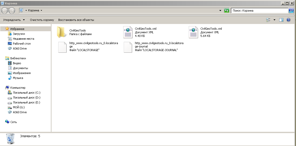

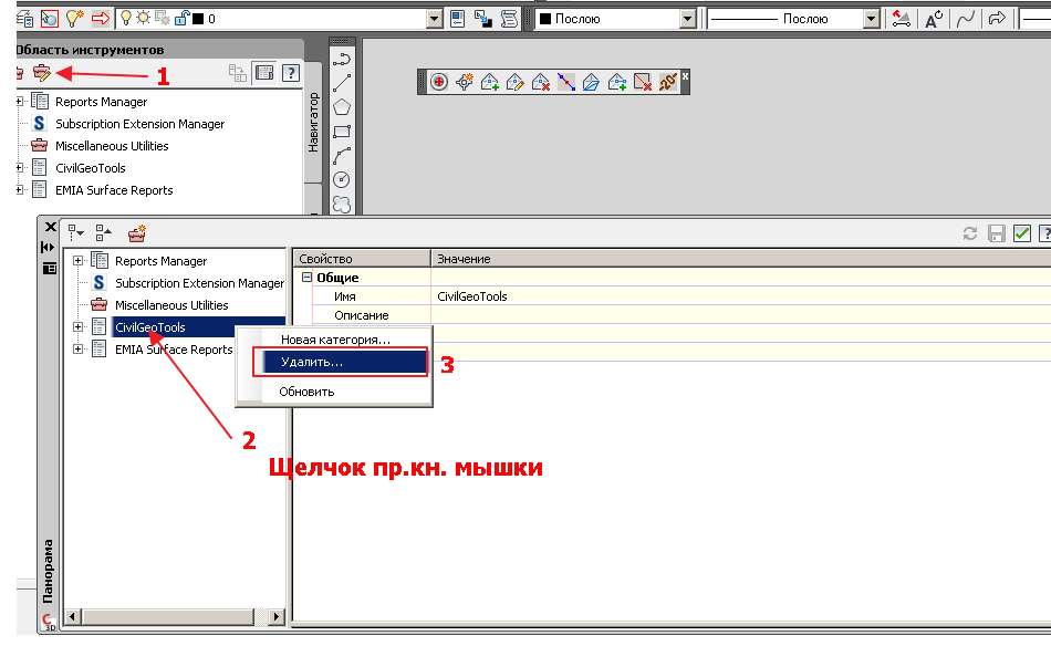

    Программа устанавливается в папку AutoCAD Civil3D, зависимости от указанной Вами при инсталяции версии (скрин), которую при выгруженном Civil следует удалить.
    Следующим шагом будет удаление CivilGeoTools из "Панели инструментов" (скрин)
    И в завершение, желательно найти поиском и удалить эти файлы: (скрин)

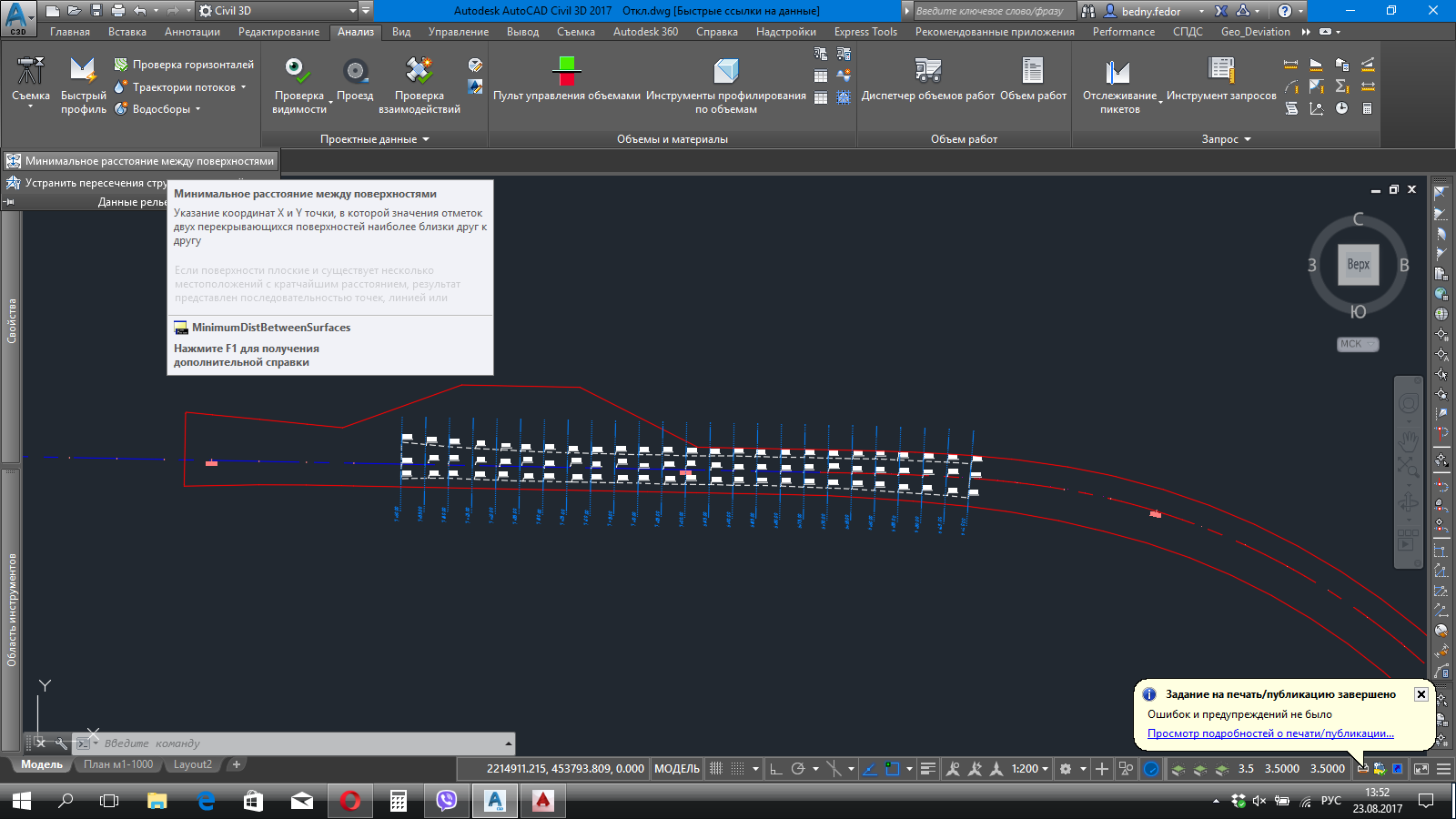

    Подскажите НЕУЧУ. Линия нулевых работ (Пересечение двух поверхностей) всегда получал в цивилгеотулссе. нужда заставила перейти на Цивил2017. на него тулс не ставиться. ТАК КАК В САМОМ Civil ЭТО ОСУЩЕСТВИТЬ - построить линию пересечения поверхностей (линия нулевых работ) СПАСИБО.
  19. sergtor
    sergtor Форумчанин
    Когда-то давно здесь описывали порядок действий.
  20. FOXXX591
    geo888 и Aleksandr нравится это.
