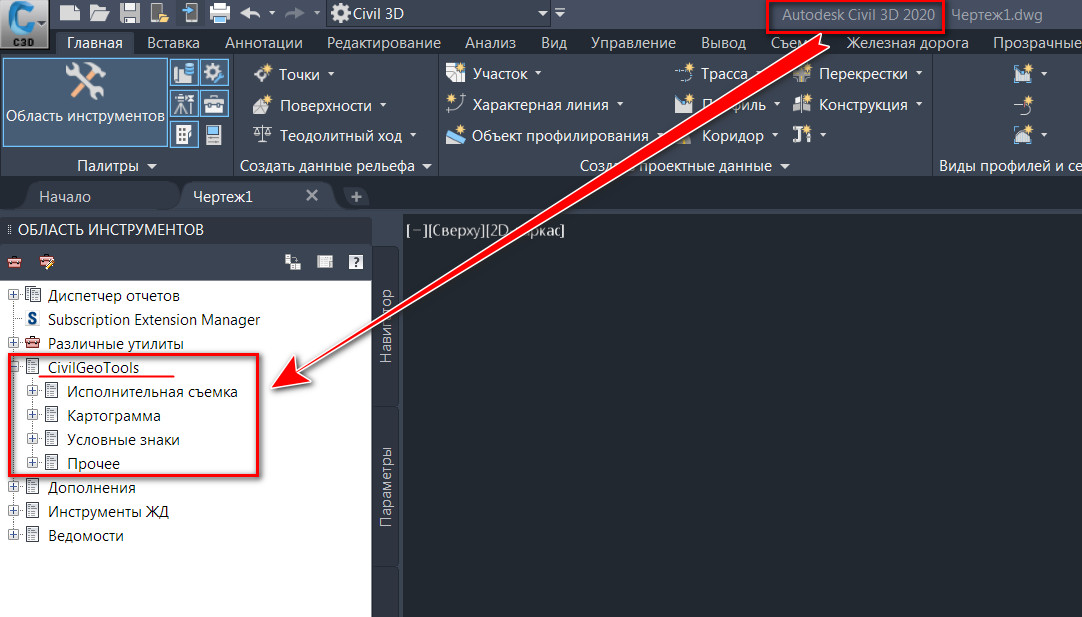

    То есть в ручную к более поздним версиям не прикрутить? Просто в инструкции к ГеоТулс есть описание ручной установки, с копирование нужных установочных файлов ГеоТулса в соответствующие места программы (Civil 3D). Кто-нибудь пробовал?
    Я попробовал, "прикрутилось", к Civil 3D 2020 :))))), наверное так все и делают?!
    теперь проверю: работает или нет ?
    Не долго музыка играла :((((, не работает
    Timtim14 нравится это.

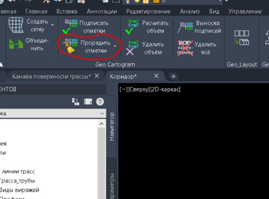

    В выпадающем списке кнопку "прорядить отметки" нажимал? Снимает массу лишнего

  14. Конечно нажимал, но например если у тебя при условии сетки квадратов 7м х7м последний квадрат выпадает 20х30см (после обрезки границы). Места в квадрате не остается даже для размещения объема, приходится выносить выноской. А если прорядить данные в этом квадрате, он становится не информативным. Не знаю конечно сталкивались ли вы с данной проблемой, но когда с таким сталкиваешься, начинаются танцы с бубном для доведения схемы в презентабельный вид.
