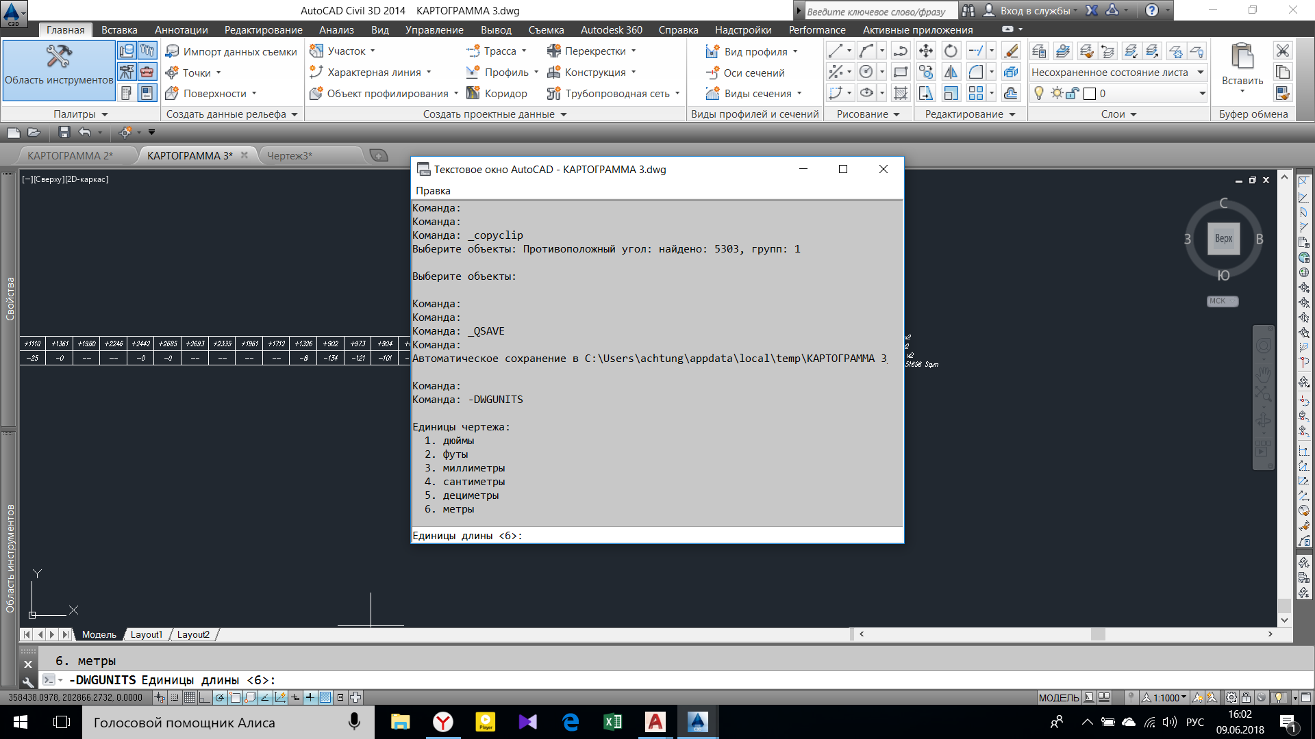

    Добрый! Sergtor скажите пожалуйста почему выхоит разница, при выборе вкладки, пульт управления анализ объемы с картограммой несходятся , к чему 2018-06-09 (1).png

    Скорее все чертеж не метрический, а в футах.
  12. Qvinto
    Дело не в версии, дело в шаблоне чертежа.
    Поиском по форуму пройдитесь, ответ найдете.

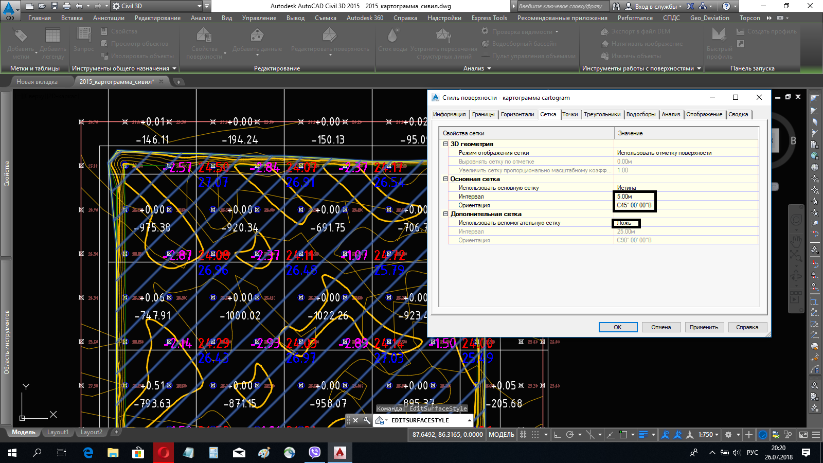

    Пользуясь советом аксакалов обращаюсь к Вам, коллеги, с таким вопросом. При расчете картограммы земляных масс имею на выходе участки выемки\насыпки с заливкой этих участков. При печати на обычном принтере получаю "черный квадрат Малевича". Как заменить заливку на штриховку или изменить цвет заливки на более нейтральный?
    Пример с картограммой в прикрепленном файле.
  14. FOXXX591
    По хорошему надо сделать экспорт в автокад и уже там отредактировать вруную штриховку.
    Скрой на чертеже фактические отметки, они только засоряют чертеж, он практически нечитаем. Оставь только сетку картограммы и границы. Ну можно еще горизонтали оставить.
    Поменял в твоем чертеже стиль отображения поверхности объема на сетку, ну и развернул ее на 45 гр.

    Я в Цивиле поменял стиль отображения поверхности. У вас стоял изначально стиль отображения - отметки, я поменял его на сетку и подредактировал ее.
  18. Александр_гео
    Александр_гео Форумчанин
    Спасибо за оперативное реагирование, но повторить на своем компе я это не смог. Если есть желание, то, пожалуйста, опишите более подробно порядок телодвижений для замены заливки на штриховку.
