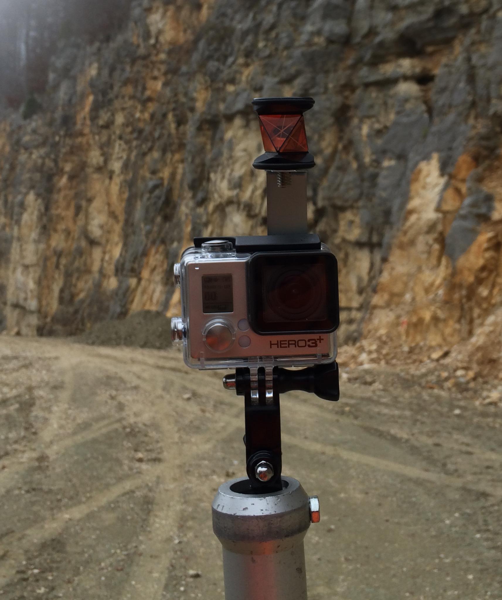

    п.с. вот такой бы отражатель как на фото... у местных диллеров не видел мелких 360гр. в продаже... интересно он по точности такойже как обычные кругляши?
    #90
  11. max7
    3 июн 2008
    7.937
    3.001
    Пермь
    Это маде ин Китай, можно купить и на Ebay примерно за 10 000р

    Так, вдохновился я фотографией и решил попробовать по своему:
    1. Согласен - точность не к черту. Вообще фотоскан просит указать координату камеры. Кеее? Не распространяясь координату какой именно точки в камере ему нужно... Спросил у ребят на форуме гоупро - меня предупредили что имеется ввиду скорее всего "фокальная плоскость" (focal plane). И находится она не обязательно что посередине объектива. Конкретнее информации там не дали... Спросил совета у сервисников гоупро, жду.
    2. Ладно, гипотетически координата камеры - это центр объектива. Если камера направлена на тахеометр, и отражатель на тахеометр - то поправку ввести как 2 пальца об асфальт. А вот если камера смотрит в другую сторону... Получилось это только со снятием угла корпуса камеры и обработкой вручную (удобно когда подгружаешь в автокад не координаты, а углы и проложения). Гипотетически это можно автоматизировать, но проще, на момент когда будет ясность с центром камеры - расположить её над отражателем методом изобретения специфичного кронштейна. Меньше измерений.
    3. В комнатных условиях вроде получилось все как хотелось. Испытания на карьере покажут или опровергнут :) Для карты высот удобнее снимать всетаки сверху - снимая сбоку слишком много ненужной информации которая создает лишний мусор и отягощает обработку.
    П.с. крепить отражатель на коптер с целью наблюдения тахеометром будет очень проблемно. Камера там крепится на 3-х осевой подвес стабилизатор. Который чувствует перегруз даже из за 10 грамм. И крутится неадекватно если к нему приделать что-то помимо камеры... Поэтому "точного положения камеры" с коптером пока хз как добиваться))
    П.п.с. Зато решил проблему с тем по каким точкам масштабировать чертеж если лень таскать тахеометр.
    Лазерная рулетка с возможностью "примерной" оценки вертикального круга (ога, обзову акселерометр так смело), позволяет прикинуть расстояния от точки до точки и даже превышение)) Для небольших котлованчиков и траншей - точности за глаза имхо... Хотя практика покажет :)
    #93
