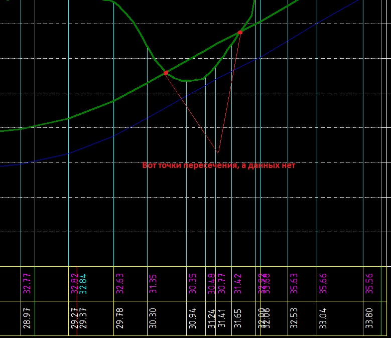

Построил продольный профиль трубы. Данные у меня это две поверхности: фактическая поверхность ЦММ и поверхность, построенная по характерным линиям, которые в свою очередь построены по отметкам верха нескольких параллельных труб. Я хотел чтобы отметки грунта и трубы в подвале профиля были от точек трубы. Параметры в стиле области данных у меня созданы по точке горизонтальной геометрии. И вот что имею Первая строка это отметки грунта, вторая отметки трубы. В подвале данные получились как раз по точкам трубы, но почему в начале он 63 м игнорирует? Сетка нарисована, а отметока нет. Кстати третья строка подвала это я пробовал вариант вспомогательного профиля из функций C3D Extensions. Так там вроде нормально, но лишние метки никак не удалить из подвала, слишком забивает получается. В профиле по другой трубе нормально строит данные Но почему в самом начале и в конце нет меток? А вот вообще бредовый профиль из того же объекта, по третьей трубе ну вот что ему надо? И еще вопрос. Как сделать сноски и отметки в точках пересечения профиля трубы и профиля поверхности?
Возможно в свойствах набора данных профиля у вас установлено чрезмерное прореживание для отметок поверхности.
