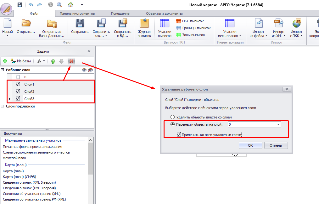

    Если вам нужно из нескольких слоёв сделать один, то самый простой и быстрый способ:
    1. Выделить эти слои в списке слоёв и нажать "Удалить".
    2. В открывшемся окне выберите в поле "Перенести объекты на слой" тот слой, на который должны объекты с удаляемых слоёв перенестись и выберите "Применить ко всем слоям", чтобы не отвечать на этот вопрос для каждого слоя.
