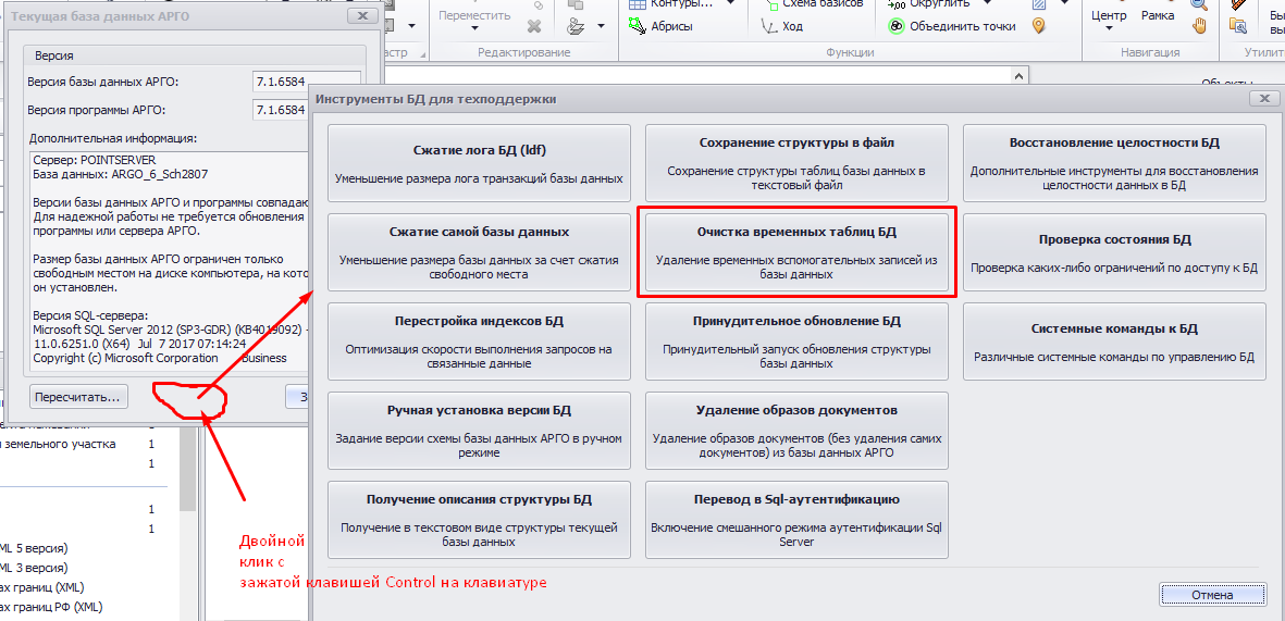

    Не удаляется карта план, соответственно и весь чертеж
    Что сделать?
  4. Akond5
    Akond5 Форумчанин
    В окне свойств базы данных с зажатой кнопкой Ctrl на клавиатуре дважды кликните в обозначенную на чертеже ниже область и в открывшемся окне выберите "Очистка временных таблиц БД".
    После этого перезапустите программу и повторите операцию удаления. Ошибка не должна повториться.

  5. Earch
    Earch Форумчанин
    Помогло спасибо

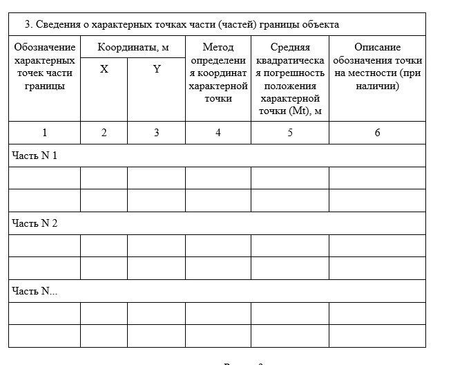

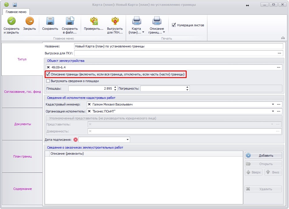

    По схеме нового карта (плана) вы можете или уточнять всю зону или участки её границ. В форме карты (плана) есть настройка, которой вы регулируете, что уточнять - всю зону или её участки:
    Если галочку сняли, значит уточняете участки границ, и это значит, что сведения об этих участках границ должны выгружаться в реквизит 3 "Сведения о характерных точках части (частей) границы объекта. Если посмотреть форму в приказе 650, то можно увидеть, что для участков границ должно выводится обозначение в виде "Часть №1", "Часть № 2" и т.д.:
    Что собственно и делает программа. Для того, чтобы эти обозначения соответствовали обозначениям на чертеже их нужно перенести на чертеж.

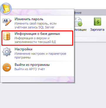

    а как попасть в свойства базы данных?
    Я более чем уверен что в этой форме на которую вы ссылаетесь, прописано "Часть №1", "Часть № 2" исключительно для примера. И это логично. Так как у них нет реальных данных. Это бред когда в графике одно обозначение, в тексте другое. Тоже самое если бы в межевом в графике фигурировали бы кадастровые номера участков, а в тексте участок №1, учаксток №2, участок №3...Смысл вообще тогда в кадастрового номера зоны и номере контура? Если вы так настаиваете на части, то введите пожалуйста дополнительное поле (либо в скобах) под частью в которой выгружается зона с номером контура.

    Посмотреть свойства текущей (к которой соединилась программа) базы данных можно, например, в главном меню АРГО Учёт:
    Установите следующее обновление: http://blog.argogeo.ru/?p=13397 . Произошедшая у вас ошибка уже исправлена.

    Кнопка копирования свойств "По образцу" предназначена для перенесения свойств простых объектов. Замкнутый контур является сложным объектом, состоящим из множества точек, границ, названия и пр. В общем случае количество их количество в разных контурах совпадать не будет, поэтому перенести свойства одного контура на другой не представляется возможным.
    Карта (план) (СМЭВ и предыдущий) требуют, чтобы в нём была информация о контурах зоны, это требование подтверждается ограничениями, которые прописаны в xml-схеме электронной версии данного документа (публикуемой Росреестром) и при проверке по которой у вас программа и выдала предупреждение - сформированный документ схеме не соответствует. В данном случае уточните у того органа, в который вы планируете сдавать оформляемый документ об изменении только вида зоны (без изменения границ). Возможно, что они хотят видеть этот документ не в виде карта (план), а, например, в виде заявления. А если в виде карта(план), то готовы ли они его принять, если он не соответствует xml-схеме Росреестра? Программа в данном случае его сформировала на основе тех условий, которые вы задали (в частности - границы не выгружать). Несоответствие схеме мы исправить не можем (xml-схему разрабатываем и публикуем не мы), соответственно, я не вижу какие доработки можно внести в программу для этой ситуации.
