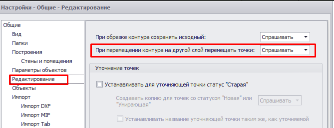

    Добрый день! При переносе контура на другой слой программа выдала запрос перенести ли точки контуров (что-то вроде этого) при подтверждении случайно поставил галочку в чекбокс "не спрашивать в дальнейшем". Теперь не знаю как вернуть появление такого запроса. Возможно ли это сделать без общего сброса настроек, а то очень не хотелось бы опять все настраивать? Спасибо
  12. Akond5
    Akond5 Форумчанин
    Изменить поведение вы можете в настройках АРГО Чертеж, в разделе "Редактирование"
