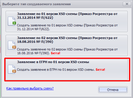

    [QUOTE="Akond5, ]
    Подскажите пожалуйста, через арго учет возможно отправить заявление на регистрацию права, заявление на гку вижу, а как с регистрацией ?
  7. Akond5
    Akond5 Форумчанин
    Если ваша кадастровая палата принимает заявления через сервис прямого взаимодействия по xml-схеме заявления в ЕГРН, то вы можете создать и отправить соответствующее заявление из АРГО, выбрав эту схему и в заявлении указать данные для регистрации права.

    Точно сказать сложно (практика разнится). Если ваша кадастровая палата принимает заявления через сервис прямого взаимодействия по xml-схеме заявления в ЕГРН, то вы можете создать и отправить соответствующее заявление из АРГО, выбрав эту схему.
