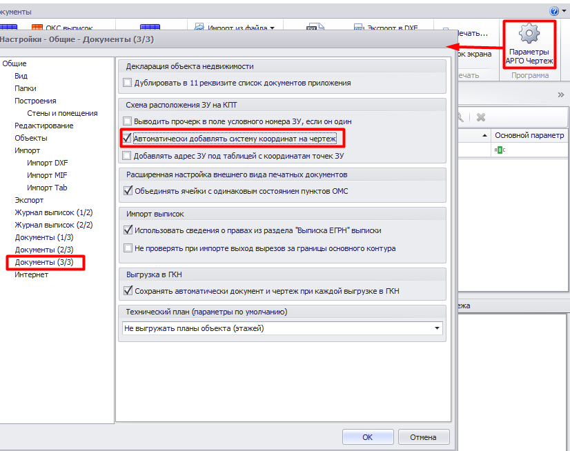

    Добрый день!!! Столкнулась с таким вопросом: Схема расположения, отдали на согласования, а они позвонили и говорят, всё замечательно, только у вас не указана система координат (МСК 67), это печатная форма. Я полезла в программу - все замечательно, все стоит, но в печатную форму не выводит. Можно ли как-то предусмотреть, чтобы в печатной форме Схемы было где-нибудь указана система координат?
  12. Akond5
    Akond5 Форумчанин
    Система координат указывается непосредственно на чертеже. Вы можете указать систему координат сами текстовым элементом на чертеже в удобном для вас месте, либо включить в настройках АРГО Чертеж автоматическое добавление в графическую часть схемы (в чертежи) указанной в схеме ЗУ на КПТ системы координат:
    LenaH нравится это.
  13. LenaH
    LenaH Форумчанин
    Спасибо...сейчас добавила руками...но в последствии конечно вынесу на чертеж
