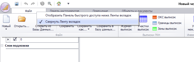

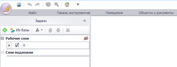

    Для экономии места вы можете воспользоваться режимом сворачивания панели инструментов (включается либо через контекстное меню панели инструментов, либо двойным кликом по заголовку панели инструментов).
  5. Earch
    Earch Форумчанин
    я понял, но не удобно, в режиме черчения данная панель нужна постоянно.
    Но после последнего обновления она стала большой. Монитор 27 дюймов 4К разрешение
    Вот как её немного уменьшить?

    Как вы не ответили, но у меня все ИКОНКИ БОЛЬШИЕ, что довольно не удобно.
    тот же вопрос - КАК ИХ УМЕНЬШИТЬ?
    и вот эти красные "блямбы" - глаза прямо режет

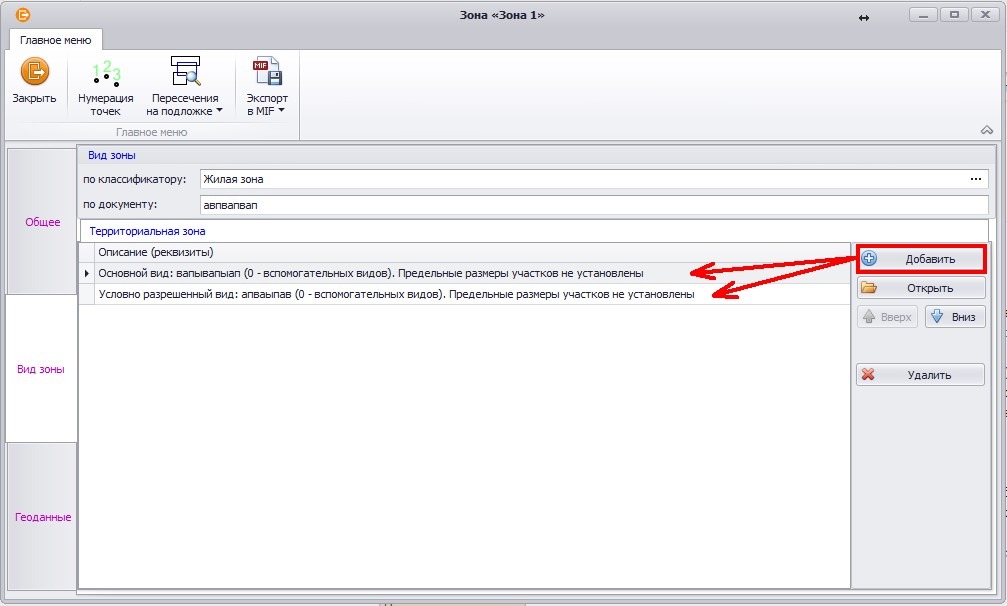

    8) В зоне невозможно заполнить и основной вид и условно разрешенный, только либо то либо то.
    9) Выбираю в зоне основной вид разрешенного использования - заполняю. В печатном варианте карта плана пишет условно разрешенный вид....надеюсь в хмл выгружается в нужную строчку?

    9. Вы можете выбирать произвольное количество видов. Первый будет основным, а остальные - условно разрешенными.
