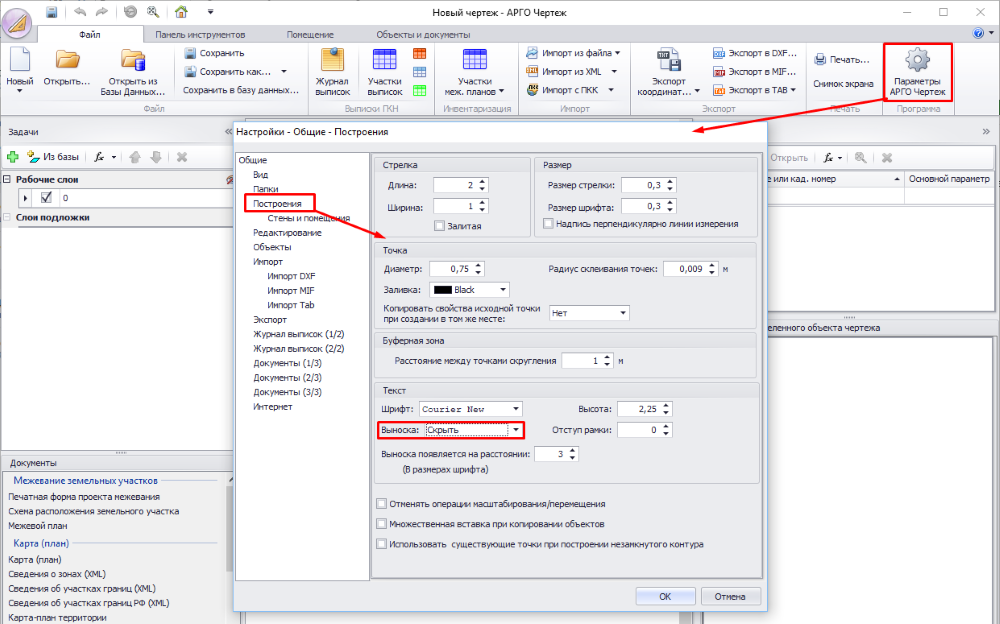

  8. Earch
    Earch Форумчанин
    Опять насчет выносок, сделайте пожалуйста чтобы эти выноски (по умолчанию) были скрыты ВСЕГДА.
    Любое движение контура, подвинуть-уменьшить надпись появляется выноска.
    Устали бороться с не нужной функцией программы. Которая по умолчанию навязчиво проставляет эти выноски.
    Вот к пример, привязываю контур здания к точкам съемки, зачем мне там выноска, которая (повторюсь) навязчиво автоматически проставляется.
    Есть же функция - выноска на панели инструмента, если мне надо я сам проставлю.
    Или в настройках сделать (если кому надо пусть автоматом проставляю. Но повторюсь большинству это только лишние движения которые отнимают время.

    Полностью отключить формирование выносок для названий контуров вы можете в настройках АРГО Чертеж:
    Earch нравится это.
  11. Earch
    Earch Форумчанин
    спасибо
